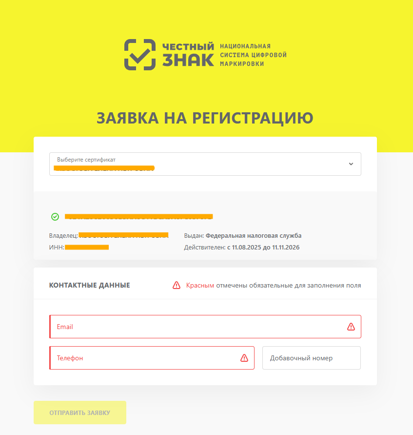

1.1. Регистрация в ГИС МТ (Честный Знак)
Важно Убедитесь, что регистрируете организацию под корректным ИНН/ОГРН и с тем e-mail, к которому есть постоянный доступ.

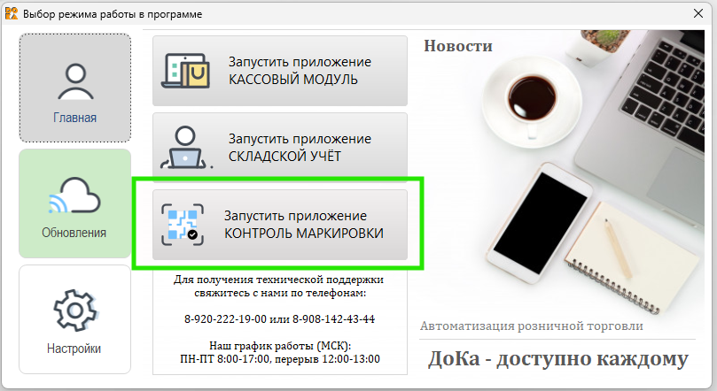

Шаг 3. Первый запуск и обновления
  • На рабочем столе появится ярлык «ДоКа АРМ».
  • При запуске откроется окно «Лаунчера» с контактами техподдержки и проверкой обновлений.
  • Рекомендуется устанавливать доступные обновления, чтобы корректно работать с ГИС МТ и получать новые функции.

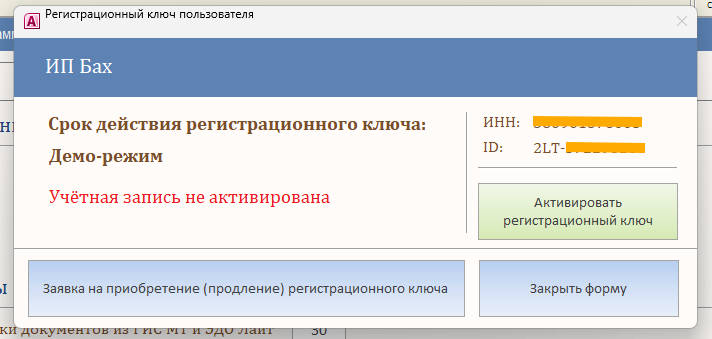

1.5. Активация программы (регистрационный ключ) Важно
  • В демо-режиме функционал ограничен.
  • Внимательно укажите e-mail плательщика и контактного лица — на него придет регистрационный ключ и обратная связь.
Как отправить заявку на ключ
  1. Откройте «Регистрационный ключ для текущей организации».
  2. Нажмите «Заявка на приобретение (продление) регистрационного ключа».
  3. Заполните реквизиты плательщика и нажмите «Отправить заявку».
  4. Если отправка не удалась — используйте «Перейти на сайт для оформления заявки».
Стоимость
  • Актуальные тарифы смотрите на официальном сайте или уточняйте у техподдержки.
Активация ключа
  1. Получив ключ на e-mail, скопируйте его без лишних символов, пробелов и переносов строк.
  2. Откройте «Регистрационный ключ пользователя» → «Активировать регистрационный ключ».
  3. Вставьте ключ в поле и нажмите «Активировать».
  4. После активации весь функционал программы станет доступен.

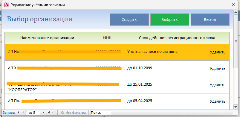

1.6. Добавление или смена организации Если вы работаете с несколькими организациями на одном компьютере:
  • Нажмите кнопку "Выбор организации"
  • В открывшемся окне:
    • Переключайтесь между организациями
    • Добавляйте новую
    • Удаляйте неактуальные
