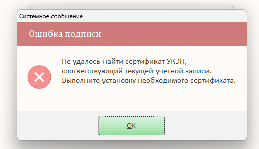

Советы и частые проблемы
  • Несколько сертификатов: выбирайте сертификат нужной организации с актуальным сроком действия.
  • Нет носителя/сертификата: проверьте подключение токена, драйверы, наличие сертификата в КриптоПРО.
  • Демонстрационный режим КриптоПРО
  • Ошибка «нет прав по товарной группе»: обновите ключ после подключения товарной группы в ЛК.
  • Истек срок действия: получите новый ключ (повторите авторизацию).
  • Офлайн-режим: ключ не продлевается без доступа в интернет.

Частые ошибки и их решение
  • Ключ просрочен: экспортируйте новый ключ на ПК с УКЭП и повторите импорт.
  • Нет доступа к методам: проверьте подключение товарной группы в ЛК и обновите ключ на ПК с УКЭП.
  • Файл поврежден/не читается: выгрузите ключ повторно; убедитесь, что синхронизация облака завершена перед импортом.
  • «Носитель не найден» на ПК с УКЭП: подключите токен, проверьте драйверы и наличие сертификата в КриптоПРО.
