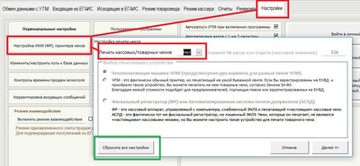

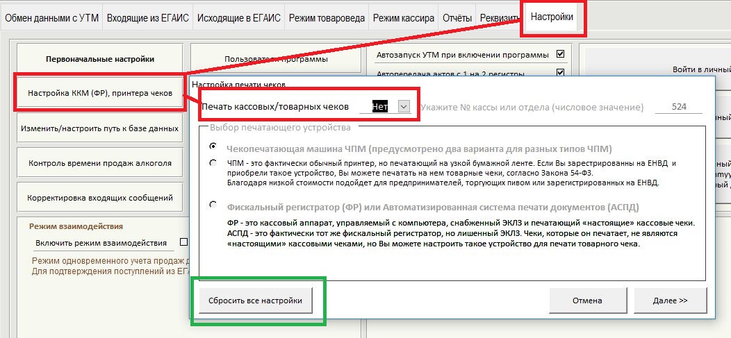

| Скажите пожалуйста, так ли должны выглядеть настройки(данные) в "Администрирование - Настройка Кассы", если у нас нет ни принтера ни кассы подключенной к доке. (конфиг раб. места - Ноутбук, на нем утм, Дока, джакарта, сканер и Всё! АП продается, сканируется и всё, уходят отчеты о продажах в егаис) чеки мы не печатаем, за ненадобностью.
Там была 3-я строка(которой по умолчанию не должно быть вроде) в первом столбце "Код" была цифра один, а остальные ячейки этой строки были пустые, а т.к. удалить эту строку в самой доке нельзя, был в ручную отредактирован (посредством Microsoft Acces 2016) файл "C:\EGAIS\Data\Sistem.mdb" Не нарушится ли работа после этого? Дока вроде запускается ошибки не вылазят. Настройки: скрин.
Сообщение отредактировал lvarea - Вторник, 28.03.2017, 22:23 |
| Администратор | Дата: Вторник, 28.03.2017, 22:31 | Сообщение # 731 |
Группа: Администраторы
Сообщений: 682
| Добрый вечер. Зачем Вы так далеко залезли? Достаточно на вкладке "Настройки" нажать кнопку "Настройка ККМ.." и поставить отметку не печатать чеки.
 Перед этим можно сбросить настройки.
| lvarea | Дата: Среда, 29.03.2017, 01:04 | Сообщение # 732 |
Группа: Пользователи
Сообщений: 4
| АдминистраторЦитата Администратор (  ) Добрый вечер.Зачем Вы так далеко залезли? Достаточно на вкладке "Настройки" нажать кнопку "Настройка ККМ.." и поставить отметку не печатать чеки.
Перед этим можно сбросить настройки. Сделали как Вы сказали. Надеюсь, никаких ошибок в работе программы не будет. Но а в общем, ничего что файл sistem был в ручную отредактирован -> сохранен и снова "скормлен" Док'е ?
| Администратор | Дата: Среда, 29.03.2017, 09:33 | Сообщение # 733 |
Сообщений: 682
| Цитата lvarea (  ) ...ничего что файл sistem был в ручную отредактирован... В этом нет ничего ничего страшного. Кнопка сброса все исправит.

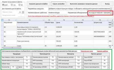

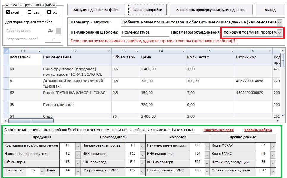

| Здравствуйте. В связи с переходом на онлайн кассы возникла настоятельная необходимость загружать приходные документы с НЕ алкогольной продукцией в реестр входящих документов у товароведа для последующей продажи по кассе через сканирование EAN. Планируется ли такая загрузка например через шаблон из файлов XLS, XML, CSV, TXT или другим способом ? И для чего предназначены не активные пункты Загрузить и Выгрузить в меню реестра входящих документов у товароведа ?
Сообщение отредактировал baikal751 - Пятница, 31.03.2017, 07:01 |
| Администратор | Дата: Пятница, 31.03.2017, 08:52 | Сообщение # 735 |
Сообщений: 682
| Здравствуйте.
Цитата baikal751 (  ) для чего предназначены не активные пункты Загрузить и Выгрузить в меню реестра входящих документов у товароведа ? Для загрузки и выгрузки неалкогольных ТТН. Как раз о чём Вы написали. В ближайшее время они станут доступны.
