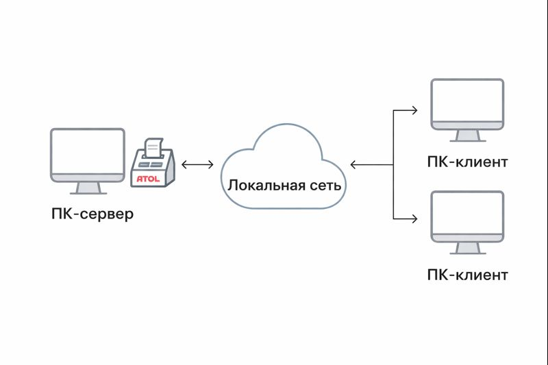

Как это работает
Один компьютер, к которому физически подключена касса, работает как сервер ККТ. Остальные компьютеры подключаются к нему по локальной сети и отправляют задания на печать чеков.

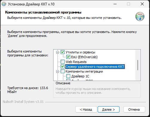

Шаг 1. Установка драйвера АТОЛ
  1. Установите драйвер ККТ АТОЛ.
  2. При установке обязательно выберите компонент: «Сервер удалённого подключения ККТ».

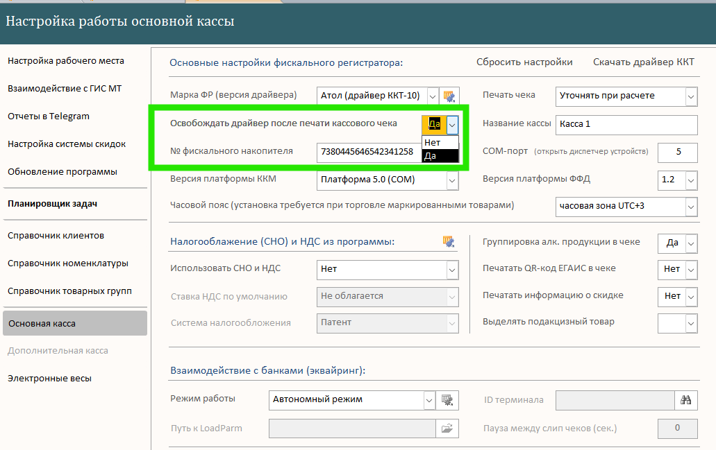

Шаг 3. Настройка ККТ в Кассовом модуле
  1. Откройте Настройки → ККТ.
  2. Включите параметр: «Освобождать драйвер после печати кассового чека».

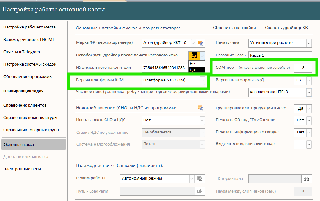

Шаг 4. Выбор платформы и порта
На ПК, где физически подключена касса:
  1. В настройках ККТ выберите: Вид платформы → Платформа 5.0 (COM)
  2. Укажите COM-порт, к которому подключена ККТ.

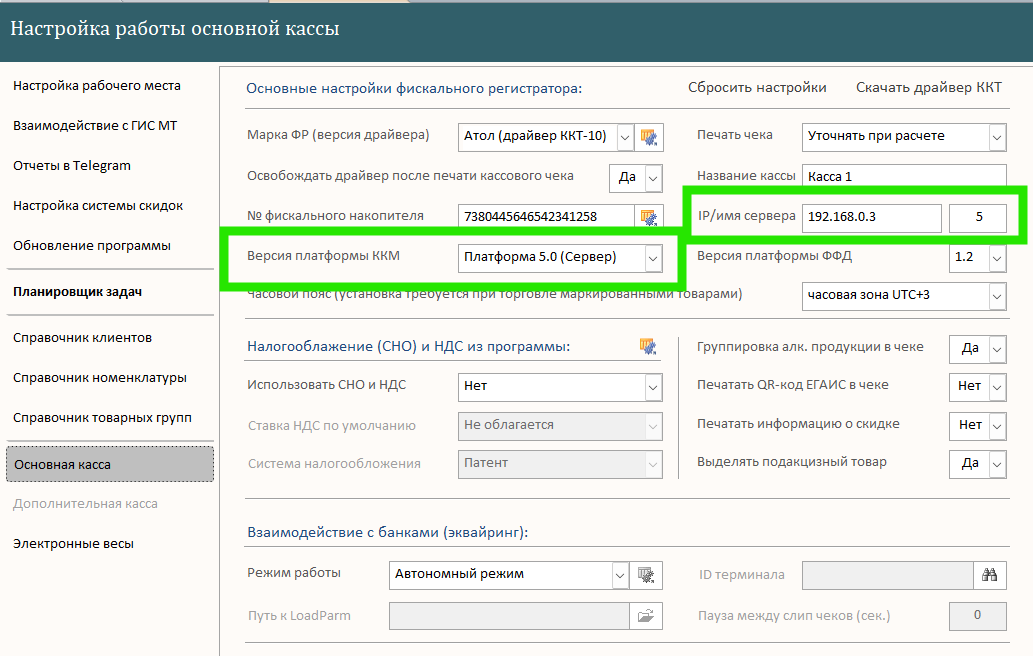

Настройка компьютеров-клиентов
На компьютерах, с которых будет выполняться пробитие чеков:
  2. В поле Вид платформы выберите: Платформа 5.0 (Сервер)
  3. Укажите:
    • IP-адрес ПК, к которому подключена касса;
    • порт сервера ККТ (по умолчанию задаётся драйвером, при необходимости можно изменить).

Компонент Роль
ПК с подключенной ККТ Сервер кассы
Остальные ПК Клиенты
Драйвер АТОЛ + модуль сервера Обеспечивает сетевую работу
Кассовый модуль ДоКа Управляет очередью печати
