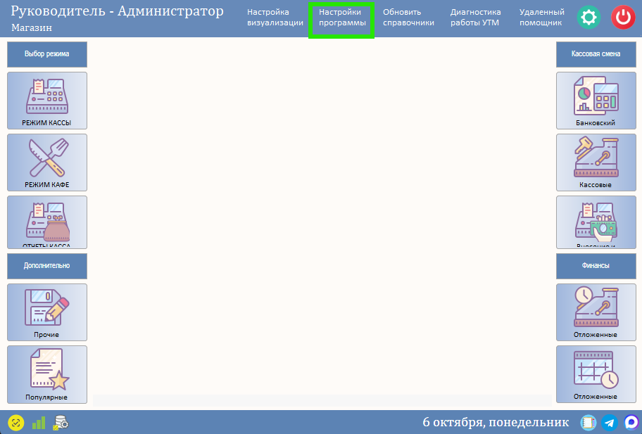

1.1. Через «Кассовый модуль»

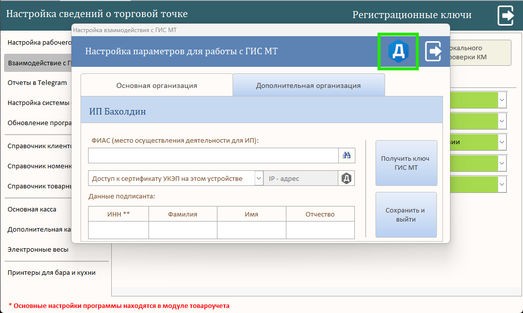

1. Откройте Настройки программы.

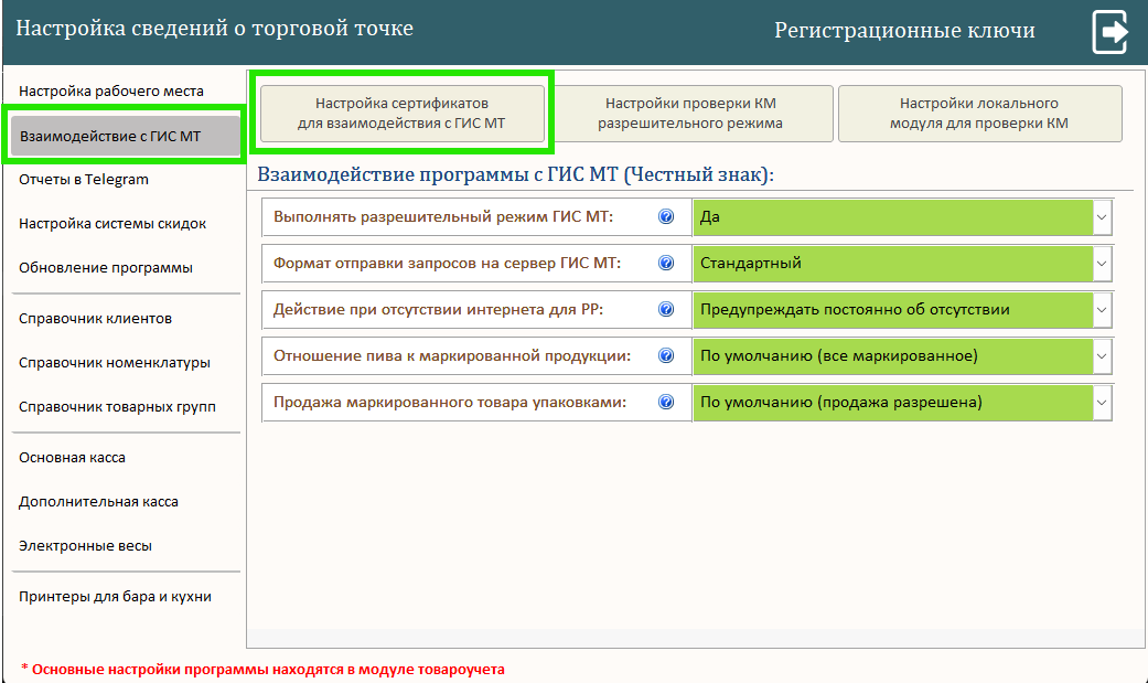

2. В левом меню выберите «Взаимодействие с ГИС МТ» → нажмите «Настройка сертификатов для взаимодействия с ГИС МТ».
3. В открывшемся окне нажмите в правом верхнем углу значок «ДоКа IPM» и подтвердите установку.
4. После установки значок программы появится в системном трее — автозапуск включается по умолчанию.

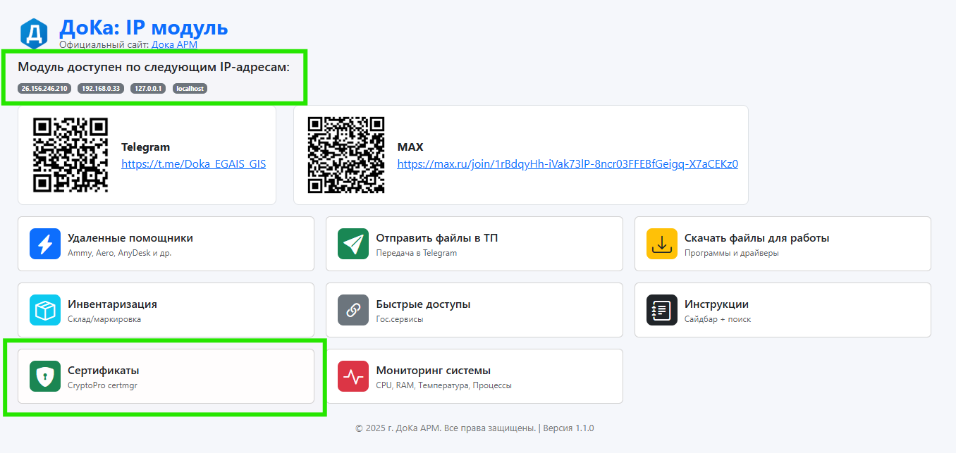

5. В браузере откроется домашняя страница модуля.
В верхней части будут указаны IP-адреса, по которым модуль доступен другим устройствам. Нажмите «Сертификаты» и убедитесь, что нужный сертификат отображается.

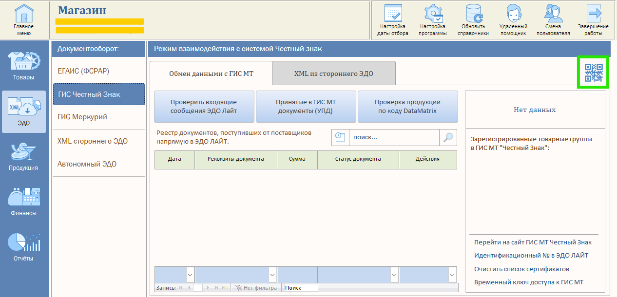

1.2. Через «Товароучёт»
  1. Перейдите в раздел ЭДО → ГИС Честный Знак и нажмите на изображение QR-кода.
2. В открывшемся окне нажмите значок «ДоКа IPM» в правом верхнем углу и подтвердите установку. (Далее шаги аналогичны пункту 1.1.)

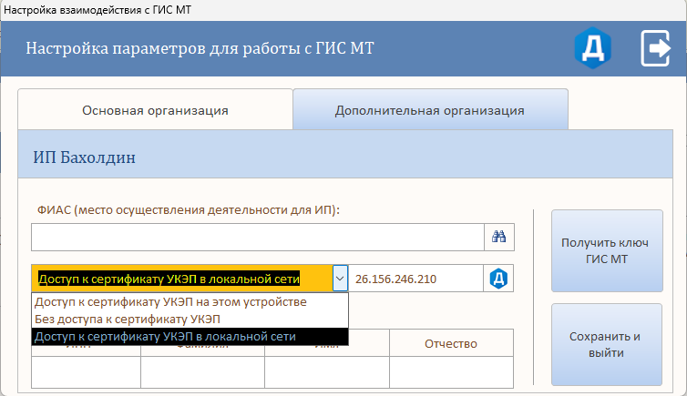

2. Подключение к сертификату УКЭП с другого рабочего места
  1. На рабочем месте, где требуется использовать сертификат, откройте то же окно настройки сертификатов.
  2. В списке источников выберите «Доступ к сертификату УКЭП в локальной сети».
  3. Укажите IP-адрес компьютера, на котором установлен «ДоКа IPM». Для проверки нажмите кнопку рядом с полем IP: если откроется страница «ДоКа IPM» — подключение настроено корректно.

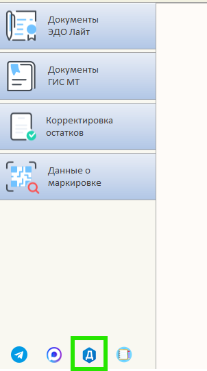

3. Использование в модуле «Контроль маркировки»
  • Установка — по нажатию кнопки с иконкой модуля в главном меню.
