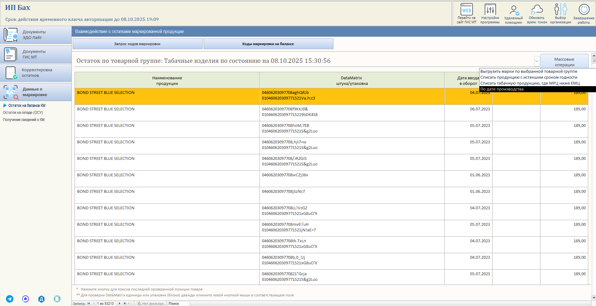

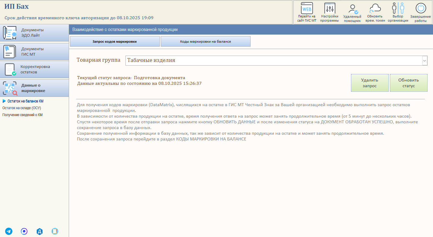

1. Остаток на балансе КМ Назначение: получить актуальные остатки КМ в ГИС МТ по товарным группам с помарочным учетом и статусом «В обороте».
  1. Выполнить запрос в ЧЗ
  • Доступен для всех групп; требуется время на подготовку ответа.
  • После запроса доступны:
    • «Удалить запрос» — отмена формирования.
    • «Обновить статус» — проверка готовности.
    • «Сохранить ответ в БД» — сохранение КМ в базе.
2. Загрузить из ZIP-архива
  • Ручная загрузка файла с КМ, сформированного ГИС МТ.
  • Скачайте архив в ЛК ЧЗ в разделе «Выгрузки», затем загрузите в программу.
Результат:
  • Список КИ появится в подразделе «Коды маркировки на балансе».
  • Вверху — дата/время актуальности данных по выбранной группе.
  • В строке КМ нажмите «Проверить» для просмотра сведений (см. 7.3).
На форме со списком кодов маркировок, есть кнопка "Массовые операции" при нажатии открывается список доступных команд:
  • Выгрузить марки по выбранной товарной группе - сохранят коды в Excel-файл
  • Списать продукцию с истекшим сроком годность - заполнить документ Вывод из оборота кодами маркировки с истекшим сроком годности.
  • Списать табачную продукцию, где МРЦ ниже ЕМЦ - заполнить документ Вывод из оборота кодами маркировки, где максимальная разрешенная цена ниже единой минимальной цены.
  • По доте производства - заполнить документ Вывод из оборота кодами маркировки, дата производства которых ниже указанной.

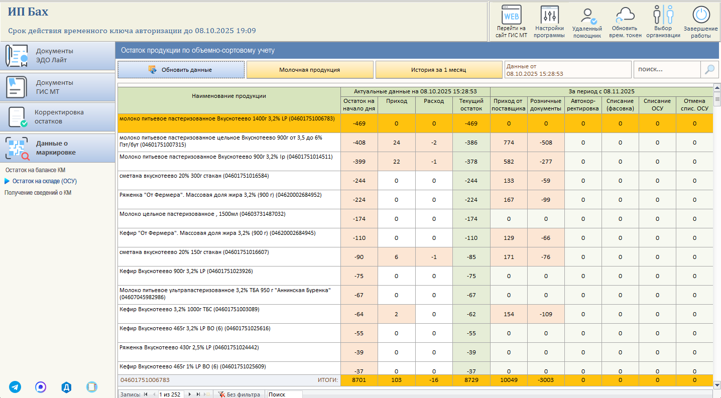

2. Остаток на складе (ОСУ) Назначение: просмотр баланса виртуального склада для продукции с объемно-сортовым учетом.
Как получить данные:
  1. Выберите товарную группу.
  2. Укажите период, за который подтянуть документы, влияющие на баланс. Или выберите без истории движения.
  3. Нажмите «Обновить данные».
Работа с результатами:
  • Данные отображаются в таблице.
  • Нажмите на количество в нужном столбце для просмотра истории движения.
  • В истории дважды кликните по идентификатору документа, чтобы открыть его карточку (подробнее — в статье «Документы ГИС МТ»).

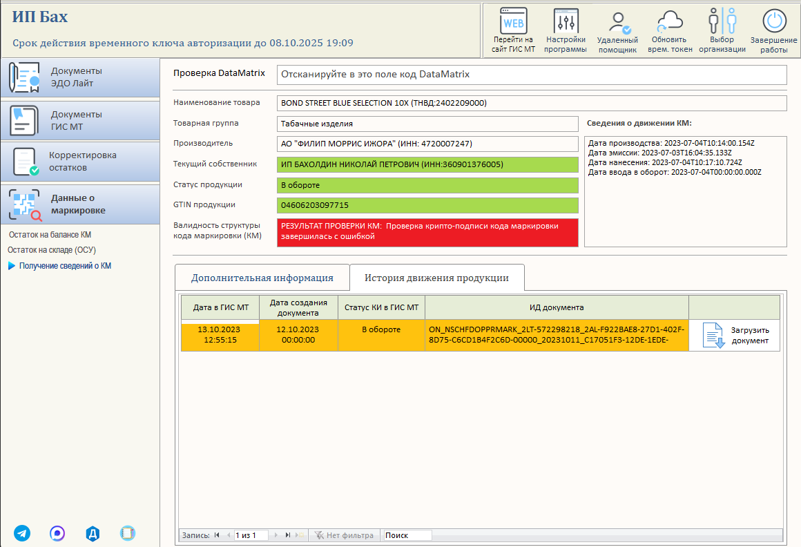

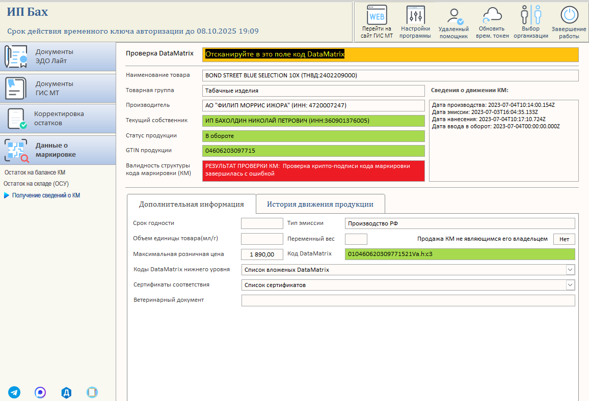

3. Получение сведений о КМ Назначение: проверка КИ/КМ в ГИС МТ и получение подробных сведений о продукции.
Особенности:
  • Информация доступна по любому КМ, если он относится к подключенной пользователем товарной группе.
  • При наличии ветеринарного документа (ВСД) рядом с номером доступна кнопка просмотра.
  • Некоторые поля могут быть пустыми, если не предусмотрены для группы или данных нет.

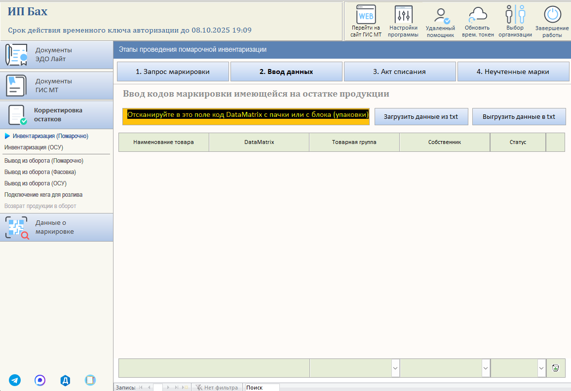

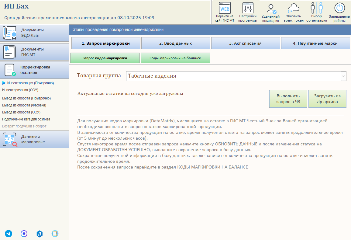

5.1. Инвентаризация (Помарочно) Для продукции с помарочным учетом. Состоит из четырех этапов.
Этап 1. Запрос маркировки
  • Выполните по инструкции из раздела 1.
Этап 2. Ввод данных

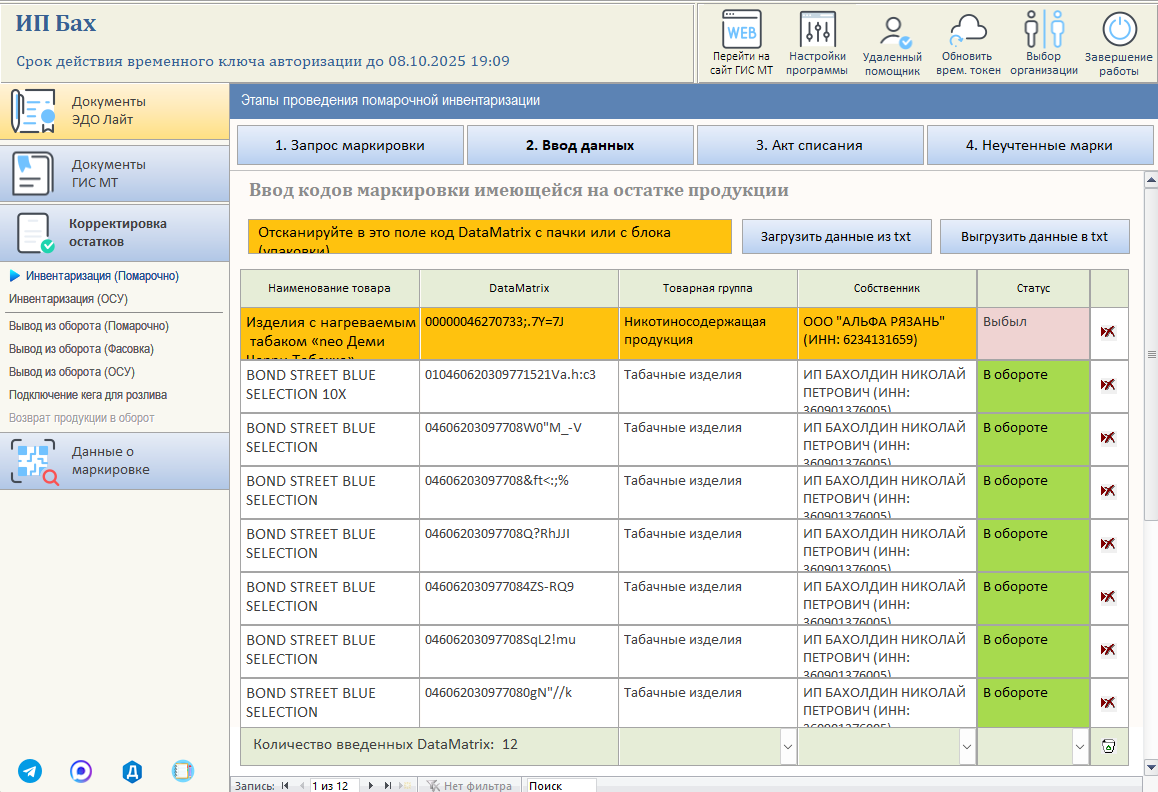

  • Укажите фактически имеющиеся КМ — они будут исключены из акта списания.
  • Добавьте марки сканированием в поле ввода или загрузкой текстового файла обмена.
  • На данном этапе удобно отследить продукцию, которая имеется фактически, но в ГИС МТ по каким либо причинам не числится. Такую продукцию требуется убрать из оборота и утилизировать.
  • Выгрузите данные в txt, для дальнейшей загрузки (Например в другом рабочем месте).

Этап 4. Неучтенные марки
  • Отображаются DataMatrix, добавленные во «Ввод данных», но не числящиеся на балансе организации.
  • Если принадлежат вашей организации и возможен возврат:
    • «Автоматическая отправка акта в ГИС Честный Знак»
    • «Режим самостоятельной отправки XML файла»
  • Если DataMatrix чужой организации — «Выгрузить в EXCEL DataMatrix не принадлежащих организации» и передайте файл собственнику КМ, чтобы от передал вам права на продукцию.

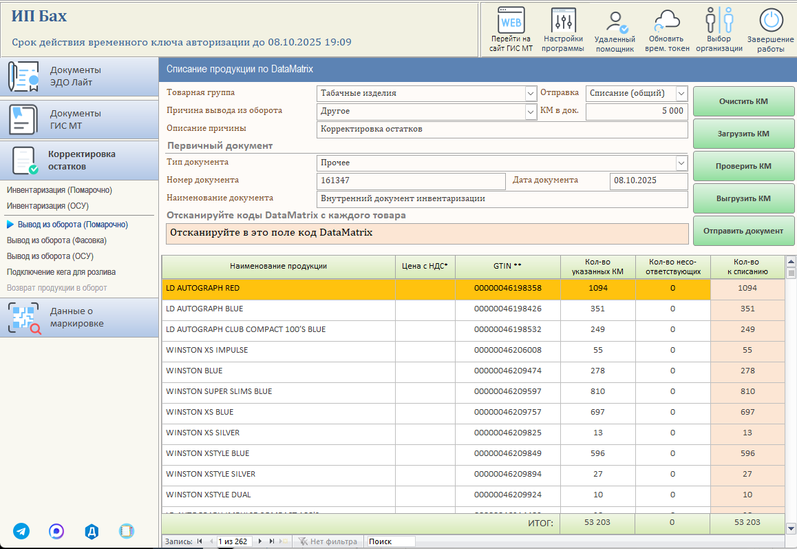

5.3. Вывод из оборота (Помарочно) Назначение: списание продукции с помарочным учетом.
Подготовка:
  • Выберите товарную группу.
  • Отсканируйте DataMatrix в поле поиска. При допустимом статусе КМ добавится в документ; при ошибке — появится описание.
Функционал раздела:
  1. Очистить КМ - полностью очищает список введенных кодов.
  2. Загрузить КМ - загружает КМ из файла TXT.
  3. Проверить КМ - проверяет КМ которые находятся в документе.
  4. Выгрузить КМ - выгружает КМ в файл TXT.
Завершение:
  • В поле "Отправка" для табачных изделий и пивной продукции выбирается "Списание (общий)", при прочих "Вывод из оборота"
  • Укажите «Причину вывода из оборота» и нажмите «Отправить документ».

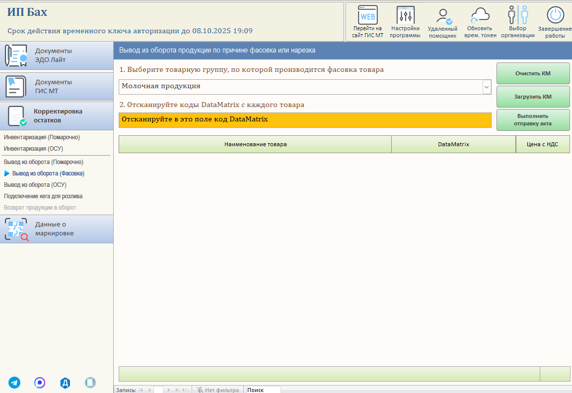

5.4. Вывод из оборота (Фасовка) Назначение: списание продукции по причине «Фасовка».
Шаги:
  2. Отсканируйте КМ или загрузите из txt файла. Если соответствует параметрам фасовки — добавится; иначе покажет ошибку.
  3. Нажмите «Выполнить отправку акта».
Важно: При реализации фасованной продукции передача кода маркировки не требуется.

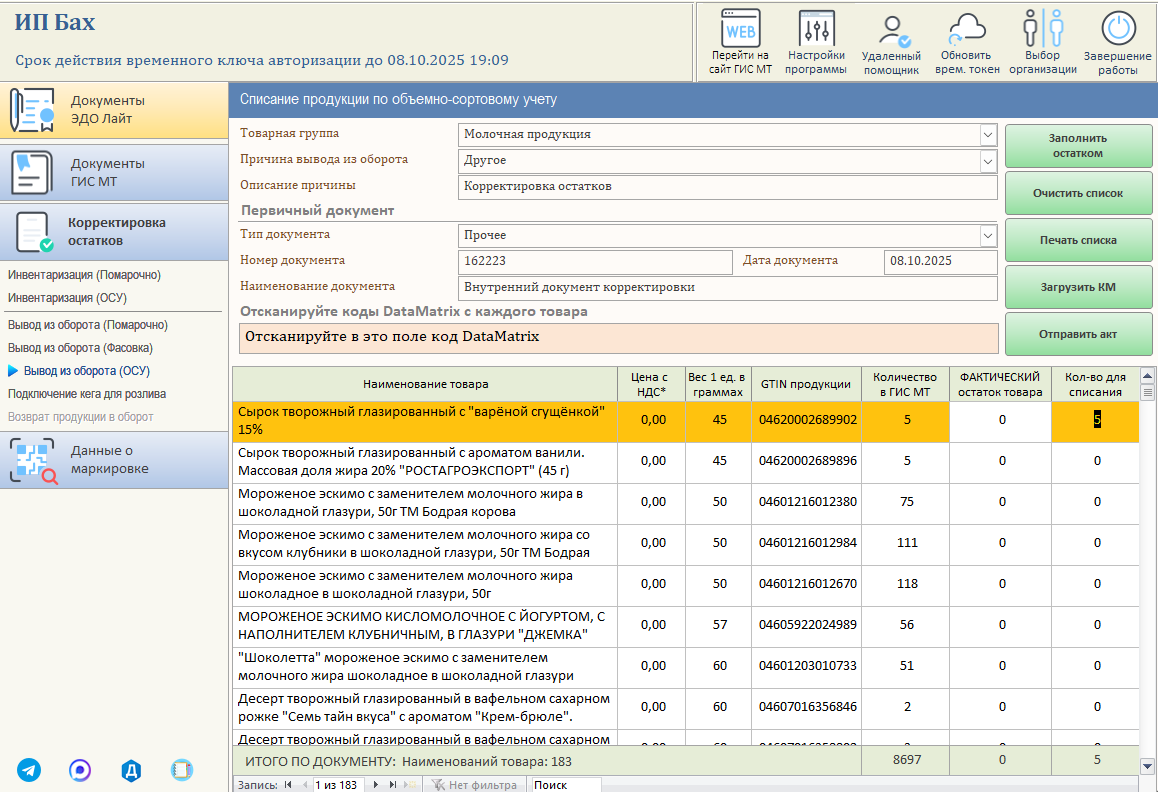

5.5 Вывод из оборота (ОСУ) Назначение: списание и инвентаризация для продукции с объемно-сортовым учетом.
Очередность действий:
  2. Нажмите «Запросить остатки».
  3. Заполните список остаток:
    • Сканируйте DataMatrix (одно сканирование = +1 в кол-во для списания).
    • Загрузите текстовый файл обмена («Загрузить КМ»).
    • Укажите вручную количество; при необходимости «Печать» списка.
  4. Укажите «Причину вывода из оборота» и нажмите «Отправить акт».

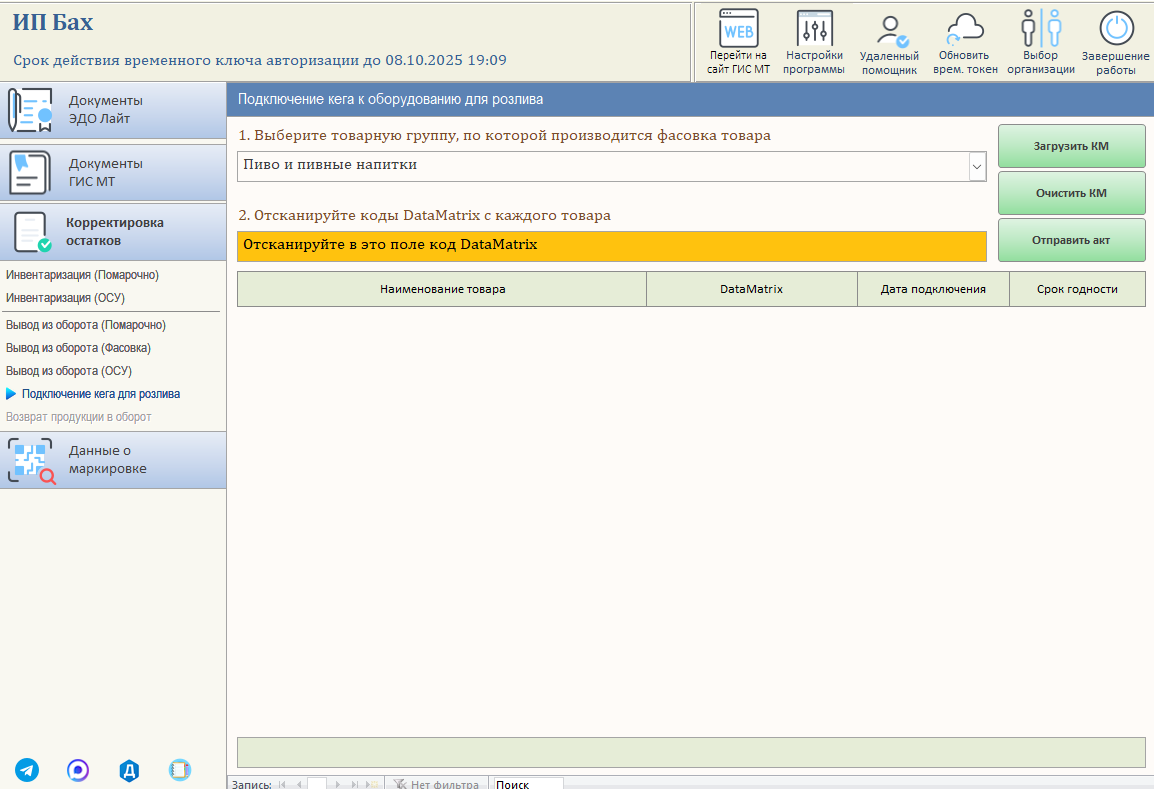

5.6. Подключение кега для розлива Назначение: создание документа подключения к оборудованию для дальнейшей реализации.
Шаги:
  3. Нажмите «Отправить акт».
Важно: При реализации подключенной продукции продажа кода маркировки происходит с указанием количества проданных литров
