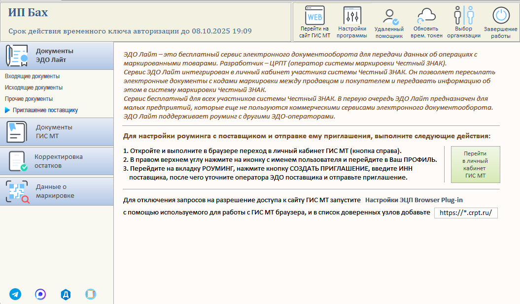

1. Приглашение поставщику (роуминг), если поставщик использует стороннего оператора ЭДО.
Шаги в программе
  1. Откройте Контроль Маркировки → Документы ЭДО Лайт → ПРИГЛАШЕНИЕ ПОСТАВЩИКУ.
  2. Нажмите «ПЕРЕЙТИ В ЛИЧНЫЙ КАБИНЕТ ГИС МТ».

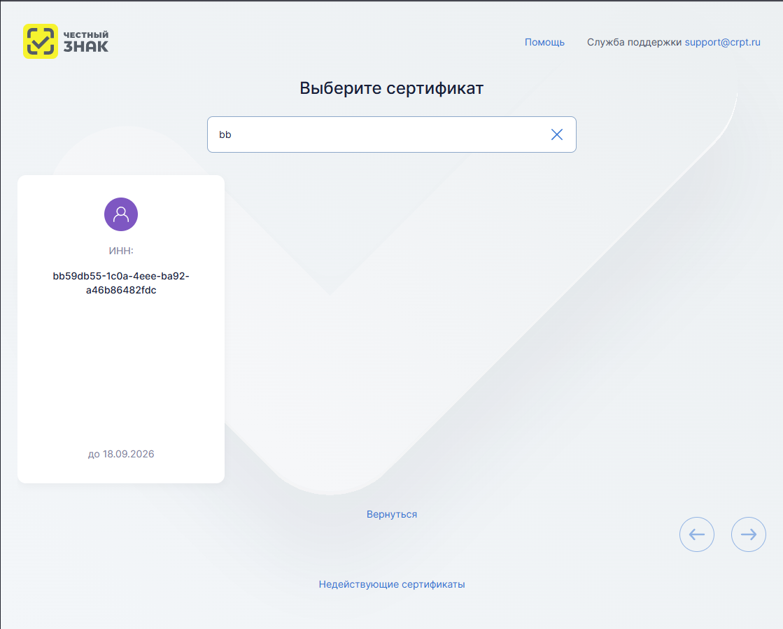

3. Авторизация в браузере. В появившемся окне выбора сертификата нажмите стрелку, выберите сертификат вашей организации. Примечание: список сертификатов может загружаться несколько секунд.

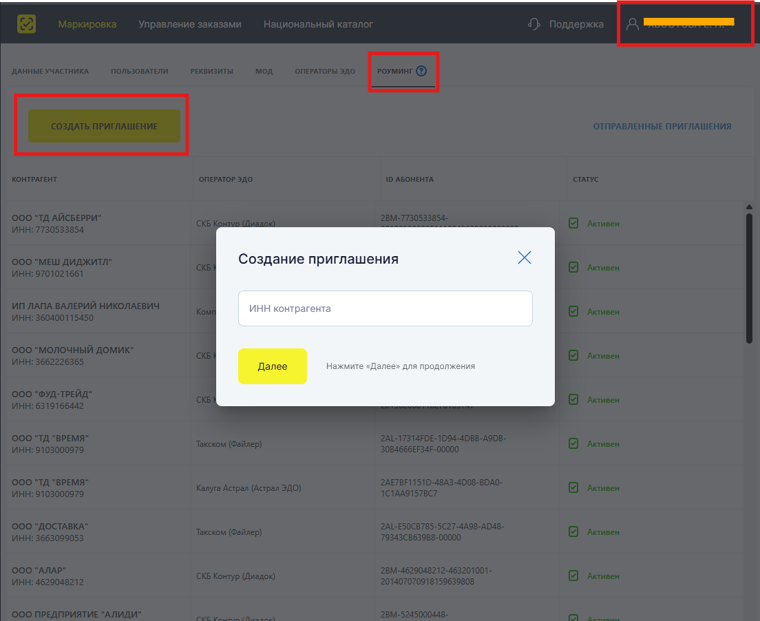

4. Создание приглашения в ЛК Честного Знака. В правом верхнем углу нажмите иконку профиля → выберите «ПРОФИЛЬ». 5. Откройте вкладку «РОУМИНГ» → нажмите «СОЗДАТЬ ПРИГЛАШЕНИЕ». 6. Введите ИНН контрагента-поставщика и выберите его из выпадающего списка. 7. После определения контрагента выберите его систему ЭДО (уточните у поставщика) и нажмите «ОТПРАВИТЬ».
Советы
  • Если поставщик не находится по ИНН — уточните регистрацию в Честном Знаке.
  • Если приглашение не принимается — проверьте, совпадает ли выбранный оператор ЭДО с оператором поставщика.

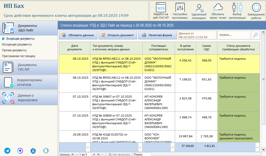

2. Входящие документы
Как открыть список
  1. Перейдите: Документы ЭДО Лайт → «Входящие документы».
  2. Нажмите «Обновить данные» для актуального списка.
Фильтры и быстрый доступ
  • Если есть неподписанные УПД — автоматически применяется фильтр на такие документы.
  • Чтобы отобразить весь список нажмите на "Статус документа" (Шапка таблицы).
  • Для просмотра УПД нажмите «Открыть документ» , или двойной клик ЛКМ.
Печатная форма
  • Нажмите «Печатная форма» — документ откроется в PDF в приложении по умолчанию.

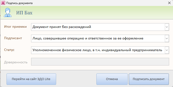

2.1. Подпись документа
  1. Откройте документ.
  2. Проверьте суммы, реквизиты и коды маркировки.
  3. Выполните подписание УПД. Поддерживаются два сценария: полная приемка,полный отказ и частичная приемка. После частичной приемки поставщик должен прислать корректирующий документ.
Статусы
  • После подписания УПД закрывается, статус в программе — «ДОКУМЕНТ ПОДПИСАН».
  • Для получения актуальных статусов из Честного Знака нажмите «Обновить данные».
Если не удалось подписать
Нажмите «Открыть сайт ЦРПТ» и завершите подписание в ЛК Честного Знака.

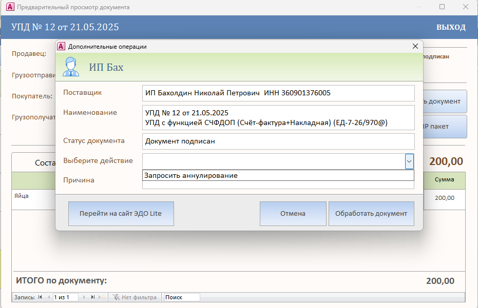

2.2. Аннулирование документа
  • В уже подписанном документе вместо «Подписать документ» будет «Аннулировать документ».
Варианты действий
  • Если статус «Документ подписан»: доступно «Запросить аннулирование». Итог зависит от ответа поставщика. Пока поставщик не отреагирует на аннулирование документ будет иметь статус "Ожидается аннулирование"
  • Если статус «Требуется аннулирование» (поставщик уже запросил): выберите один из вариантов:

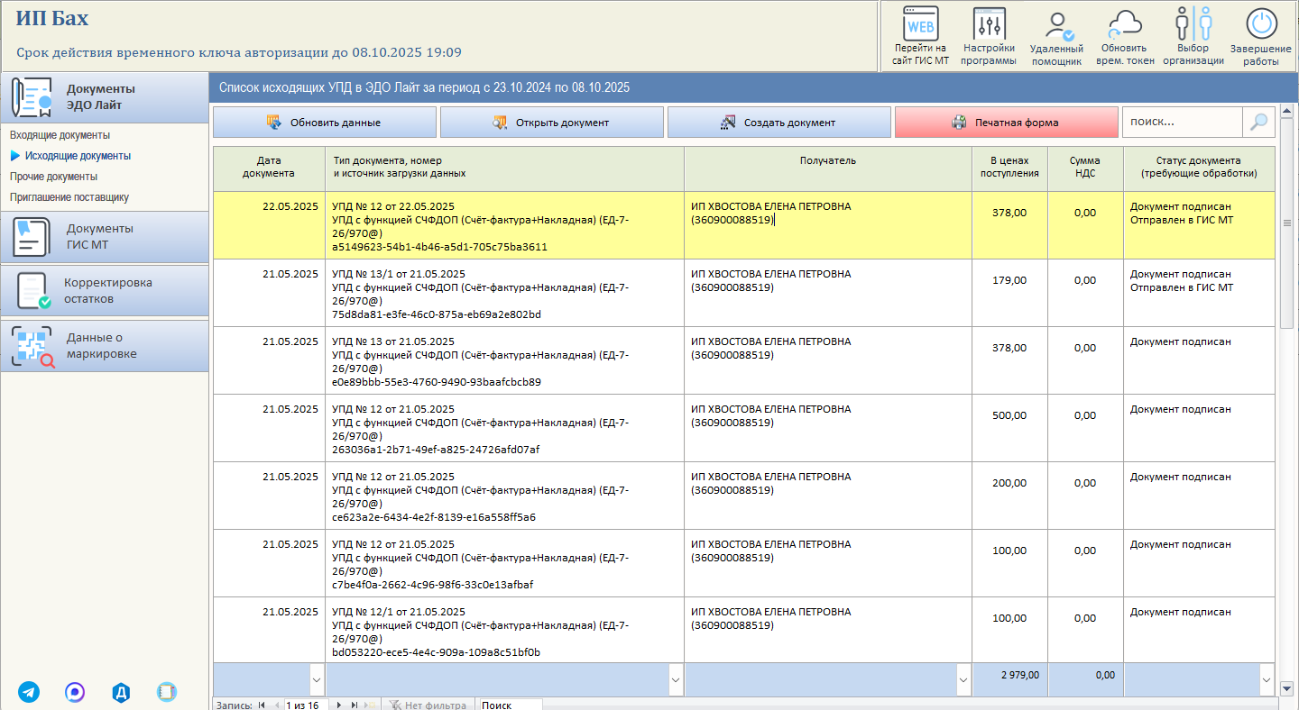

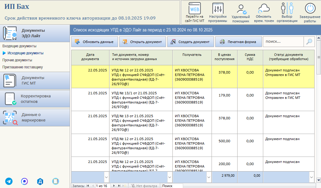

3. Исходящие документы
  • Перейдите: Документы ЭДО Лайт → «Исходящие документы».
  • Нажмите «Обновить данные» для получения актуального списка.

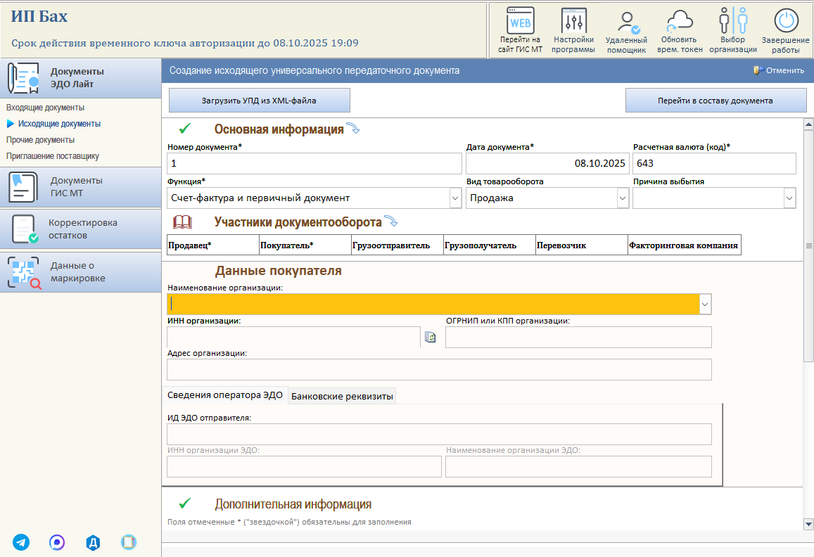

3.1. Создание документа
  • Нажмите «Создать УПД».
Отправитель и получатель
  • Данные продавца заполняются автоматически из текущей организации.
  • Если УПД будет отправляться через стороннего оператора — укажите ID ЭДО.
  • Получатель: укажите ИНН, программа подставит реквизиты автоматически.

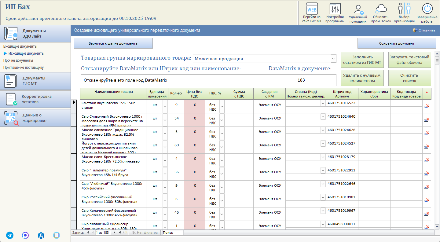

Состав документа и товарные группы
  • В одном УПД можно использовать только одну товарную группу маркированного товара (например, табак и обувь — раздельно).
  • Можно добавить немаркируемую продукцию, введя название в поле.
Заполнение маркированной продукции — два способа
  • «Заполнить остатком»: предварительно запросите актуальные остатки по нужной группе (см. раздел об остатках). Для групп по ОСУ запрос остатка не требуется.
  • Сканирование марок: отсканируйте DataMatrix. Для ОСУ достаточно сканировать одну марку и указать количество.
Удаление данных
  • Полная очистка: кнопка с "Очистить список".
  • Удаление позиции: кнопка удаления в строке нужной позиции.
  • Удаление конкретной марки: «Просмотр маркировки» → выберите нужный DataMatrix и удалите.

3.3. Аннулирование
  • Откройте исходящий документ.
  • В подписанном исходящем документе будет кнопка «Аннулировать документ».
Доступные сценарии
  • Статус «Документ подписан»: «Запросить аннулирование» — итог зависит от ответа получателя.
  • Статус «Требуется аннулирование» (получатель запросил): выберите
    • «Аннулировать» — согласие на аннулирование (товар возвращается отправителю),
    • «Отказ аннулирование» — отказ (товар остается на балансе получателя).

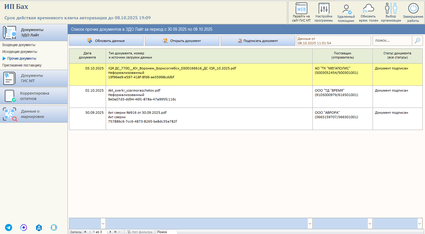

4. Прочие документы
  • Отображаются документы, не содержащие XML-файлы.
Действия
  • «Обновить данные» — для получения актуального списка.
  • «Открыть документ» — открыть документ для просмотра, откроется в приложении по умолчанию.
  • «Подписать документ» — доступно, если документ не подписан.
