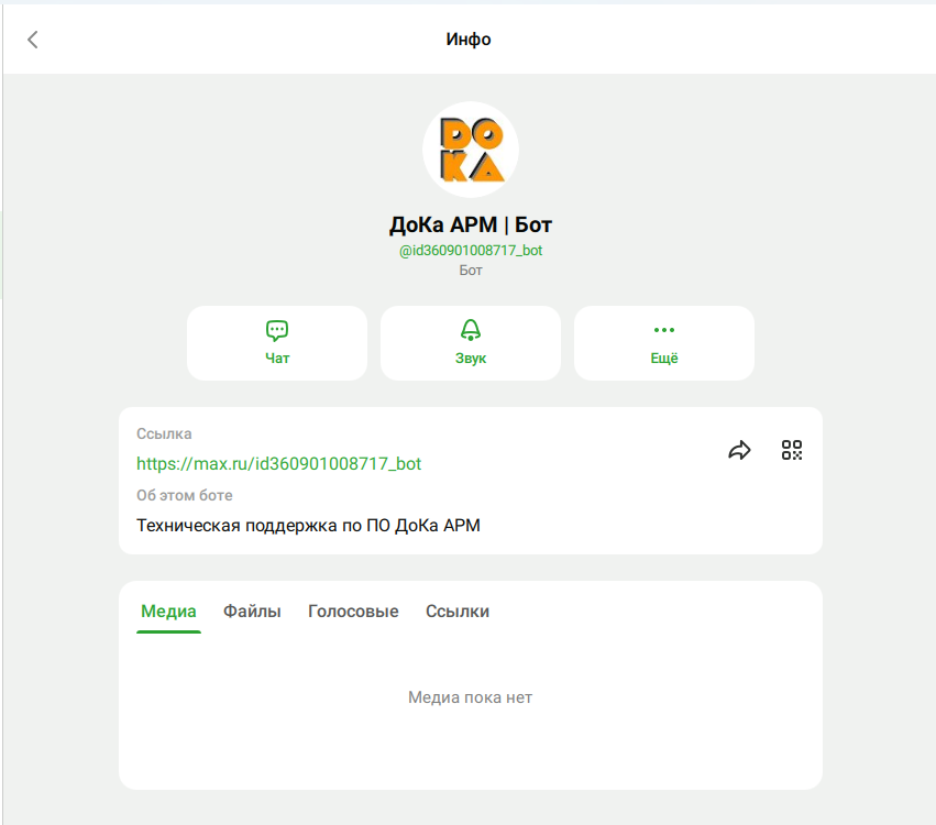

Шаг 1. Откройте чат с ботом в MAX
  1. Откройте MAX.
  2. Найдите бота ДоКа АРМ.
  3. Откройте чат с ботом.
  4. Нажмите кнопку запуска, если MAX предложит начать диалог.

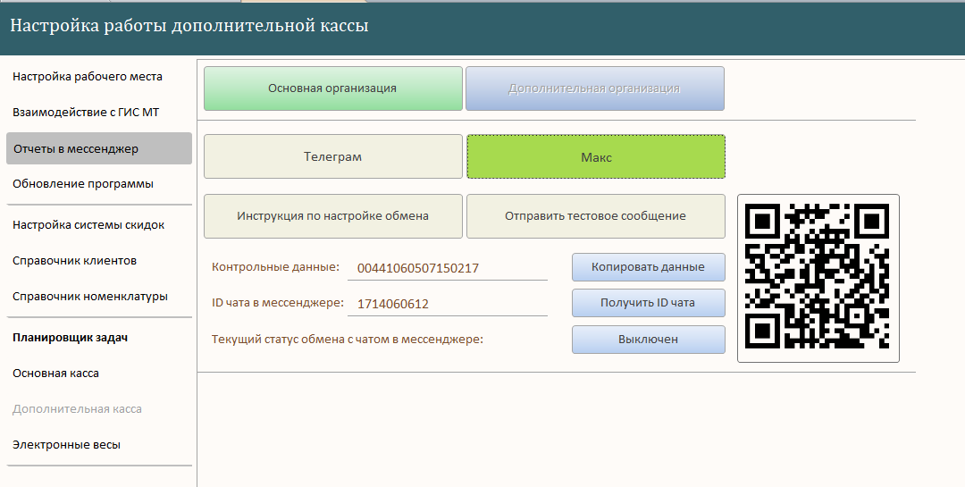

  1. Откройте ДоКа АРМ: Кассовый модуль.
  2. Перейдите в раздел Настройки программы > Отчеты в мессенджер.
  3. Выберите организацию и вид мессенджера.

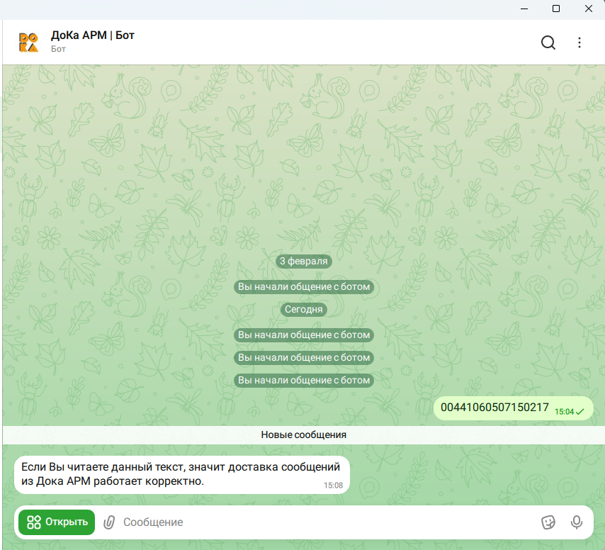

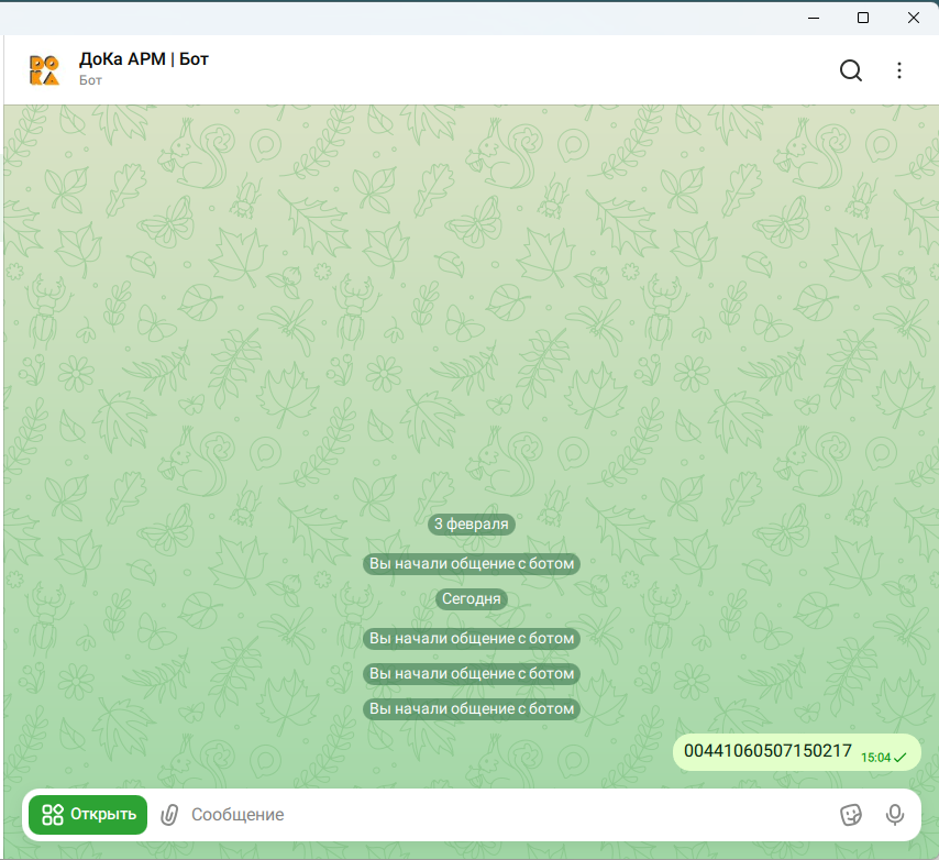

  4. Отправьте боту сообщение Контрольные данные.
Если вы используете группу, отправьте это сообщение именно в группу, где уже добавлен бот.
Шаг 4. Получите ID чата автоматически
После отправки контрольных данных:
  1. Вернитесь в программу.
  2. Нажмите кнопку Получить ID чата.
  3. Дождитесь, пока поле с ID заполнится автоматически.
Шаг 5. Проверьте, что связь работает
  1. В ДоКа нажмите кнопку Отправить тестовое сообщение.
  2. Откройте MAX.
  3. Убедитесь, что тестовое сообщение пришло в нужный чат или группу.
Если тестовое сообщение пришло, значит связь настроена правильно.

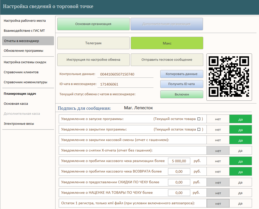

Шаг 6. Включите отправку сообщений
После того как ID чата получен и тест выполнен:
  1. Найдите параметр статуса обмена.
  2. Переключите его в состояние Включен.
  3. Сохраните настройки, если в вашей версии ДоКа это требуется.
Пока статус не включен, сообщения могут не отправляться, даже если чат уже подключен.
Шаг 7. Укажите подпись для сообщений
Подпись помогает понять, откуда пришло сообщение.
Например, можно указать:
  • название магазина;
  • номер кассы;
  • название точки продаж;
  • имя рабочего места.
Примеры подписей:
  • Магазин на Ленина;
  • Касса 1;
  • Кафе Центр;
  • Склад - касса администратора.
Это особенно полезно, если у вас несколько касс или несколько торговых точек.
Шаг 8. Выберите, какие отчеты отправлять
В списке настроек отметьте только те сообщения, которые вам действительно нужны.
Обычно можно включить:
  • запуск программы;
  • закрытие программы;
  • открытие смены;
  • закрытие смены;
  • X-отчет;
  • уведомления о кассовых операциях выше заданной суммы.
