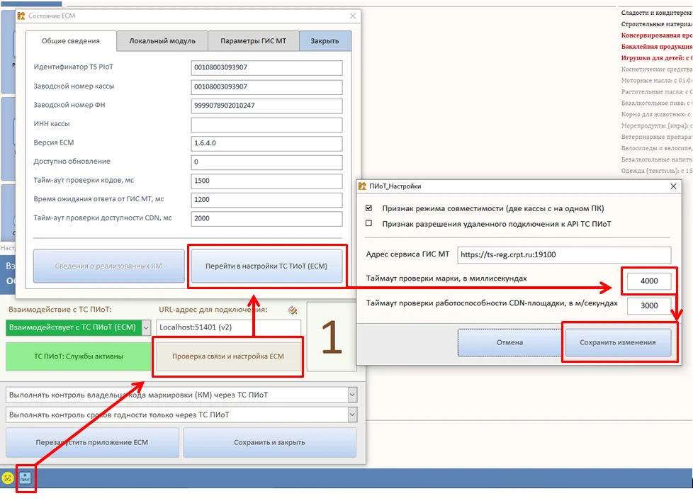

Как перейти к настройкам
Порядок перехода отмечен красными стрелками на схеме. Нажмите на изображение, чтобы открыть его в полном размере.
Переход от значка ТС ПИоТ внизу окна к проверке связи, настройкам ЕСМ, полям таймаутов и сохранению изменений
На схеме указаны примеры: 4000 мс для проверки марки и 3000 мс для проверки CDN. Это не обязательные значения для всех касс.
  1. Нажмите значок ТС ПИоТ
    Он находится в нижней части окна Кассового модуля. Откроется окно настройки взаимодействия с ТС ПИоТ.
  2. Откройте «Проверка связи и настройка ЕСМ»
    В появившемся окне «Состояние ЕСМ» выберите вкладку «Общие сведения».
  3. Нажмите «Перейти в настройки ТС ПИоТ (ЕСМ)»
    Откроется окно «ПИоТ_Настройки» с параметрами подключения и таймаутами.
  4. Введите нужные значения в миллисекундах
    Перед изменением запишите текущие значения. Измените поле «Таймаут проверки марки, в миллисекундах». При необходимости отдельно задайте «Таймаут проверки работоспособности CDN-площадки, в м/секундах». Не меняйте попутно адрес ГИС МТ, режим совместимости и разрешение удалённого подключения.
  5. Нажмите «Сохранить изменения»
    При успешном сохранении значения применятся сразу. Если программа сообщила об ошибке, проверьте её причину и повторно прочитайте текущие настройки. При попытке изменить параметр, для которого ГИС МТ запретила локальную настройку, запрос отклоняется без изменения настроек.
