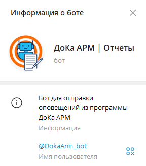

Начните чат с ботом
Для получения отчетов необходимо начать чат с ботом @DokaArm_bot .

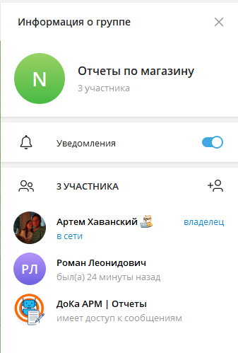

Вы можете создать группу на несколько человек, чтобы вместе получать отчеты. Бота необходимо добавить в качестве участника группы.
Пример группы

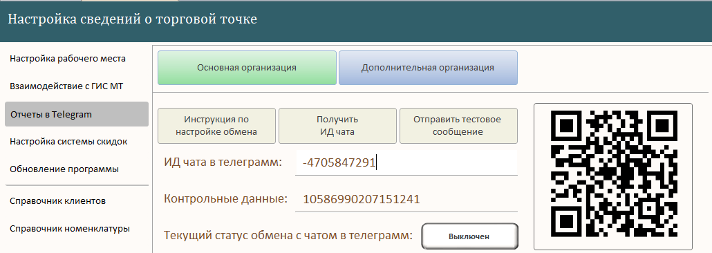

Получите ИД чата
Чтобы получить ИД вашего чата требуется передать боту (или в группу с ботом) "Контрольные данные".
Для удобства можете отсканировать QR-код и ан автоматически отправит боту нужные данные, если телеграмм находится на этом же ПК кликните ЛКМ по QR-коду для перехода в бота. После того как отправили данные нажмите кнопку "Получить ИД чата", после нажатия поле "ИД чата в телеграмм" автоматически заполнится.
Для проверки канала связи нажмите кнопку "Отправить тестовое сообщение".
Или воспользуйтесь инструкцией как получить ИД силами телеграмм https://teletype.in/@dokaarm/id_telegram

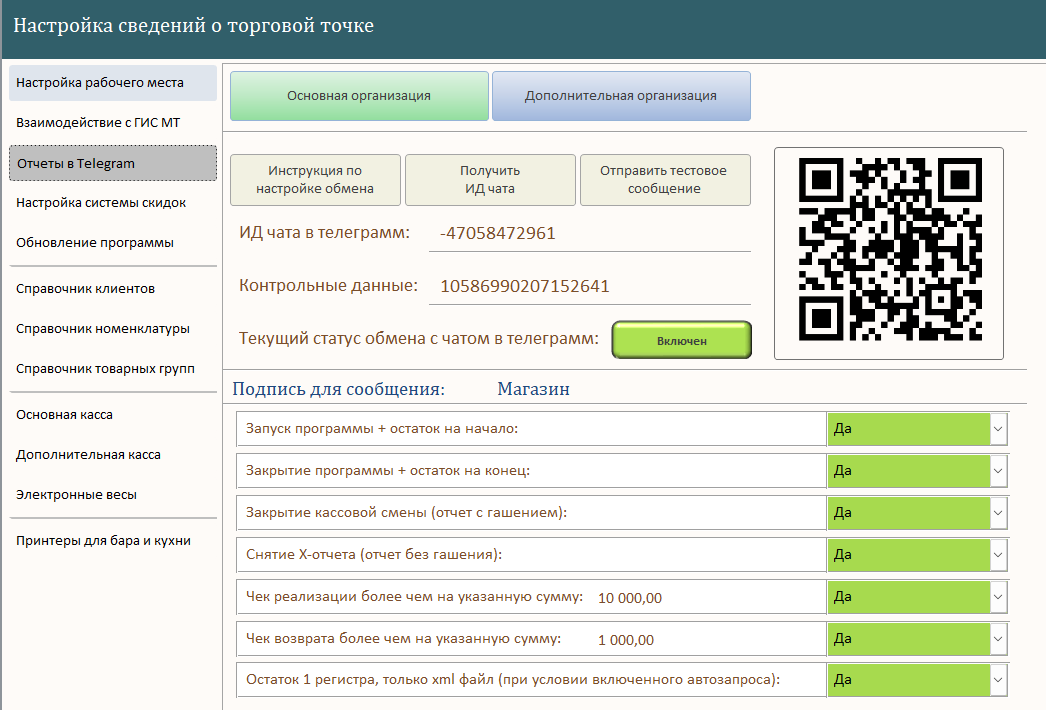

Настройте ДоКа АРМ
После того как канал связи настроен можно сменить текущий статус обмена на "Включен".
Укажите подпись для сообщения, при настойке на нескольких рабочих местах будет понятно какое сообщение откуда.
Выберите из предложенного списка требуемые отчеты для отправки в телеграмм. Для добавления дополнительных отчетов, обратитесь в техподдержку.

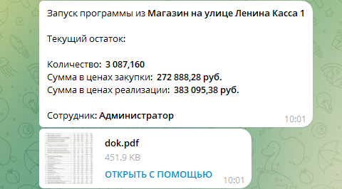

При запуске и закрытии программы будет приходить сообщение и данные об остатке на начало и конец дня.

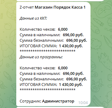

При закрытии смены и снятии X-отчета будут приходить сводные данные по текущей смене.

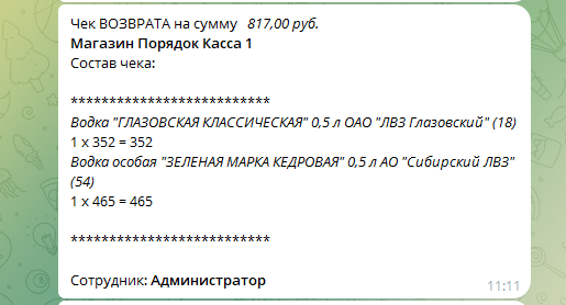

При совершении кассовой операции выше указанной суммы.
