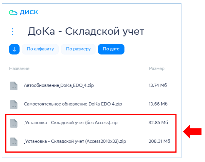

Для загрузки установщика перейдите по ссылке: 🔗 https://files.sberdisk.ru/s/timEM20yuL8tRLI
В зависимости от установленного программного окружения скачайте нужный вариант:
  • 💾 Если программа устанавливается впервые, скачайте архив _Установка - Складской учет (Access2010x32).zip, размер ~208 Мб. Этот вариант включает Microsoft Access 2010 Runtime, необходимый для работы программы.
  • ⚙️ Если на компьютере уже установлен Кассовый модуль, скачайте облегчённый архив _Установка - Складской учет (без Access).zip, размер ~33 Мб.

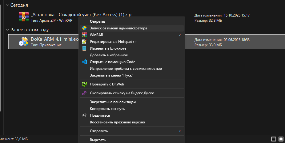

  1. Распакуйте скачанный архив в любую удобную папку.
  2. Найдите установочный файл DoKa_ARM_4.1.exe.
  3. Запустите его от имени администратора.
Процесс установки полностью автоматизирован. В ходе установки соглашайтесь со всеми предложениями Windows: «Разрешить», «Запустить», «Далее» и т.п.

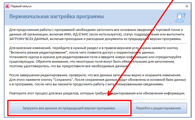

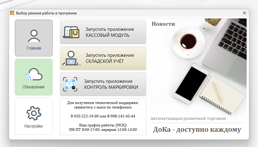

  3. При первом запуске обязательно выберите модуль «Складской учёт».
После запуска откроется окно первоначальной настройки. Выберите вариант «Загрузка из 3 версии».

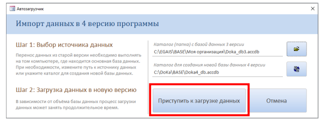

  1. При необходимости измените путь к базе данных старой версии.
  2. Нажмите кнопку «Выполнить перенос данных» и дождитесь окончания операции.
💡 После успешного переноса вся информация (справочники, остатки) будет автоматически преобразована под формат новой версии. Приходные документы переносятся только из ЕГАИС, прочая продукция переносится с привязкой к документу постановки на баланс.
