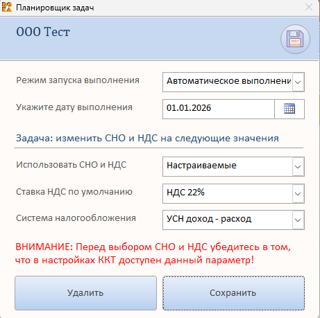

Смена СНО и НДС, в настройках ККТ
Общие настройки ККТ
Планировщик позволяет автоматически изменить:
  • систему налогообложения (СНО);
  • ставку НДС;
  • дату, с которой изменения вступят в силу.
Алгоритм работы:
  1. В планировщике выберите тип задачи «Смена СНО и (или) НДС, в настройка ККТ».
  2. Укажите необходимые параметры.
  3. Задайте дату и время выполнения.
  4. Сохраните задачу.
В указанное время программа:
  • выполнит смену параметров автоматически или
  • выведет напоминание (в зависимости от выбранного типа задачи).

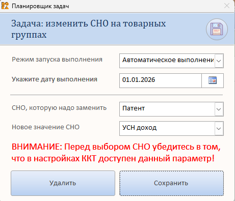

Смена СНО и НДС для групп товаров
(только для 4 версии базы данных)
Для пользователей 4 версии базы данных доступна расширенная настройка — смена СНО и НДС по группам товаров.
Это позволяет:
  • гибко управлять налогообложением;
  • заранее подготовиться к изменениям законодательства;
  • избежать ручного редактирования номенклатуры.
Порядок действий:
  1. В планировщике выберите соответствующую задачу.
  2. Укажите СНО или НДС, который требуется заменить.
  3. Задайте новые параметры СНО или НДС.
  4. Установите дату и время выполнения.
  5. Сохраните задачу.

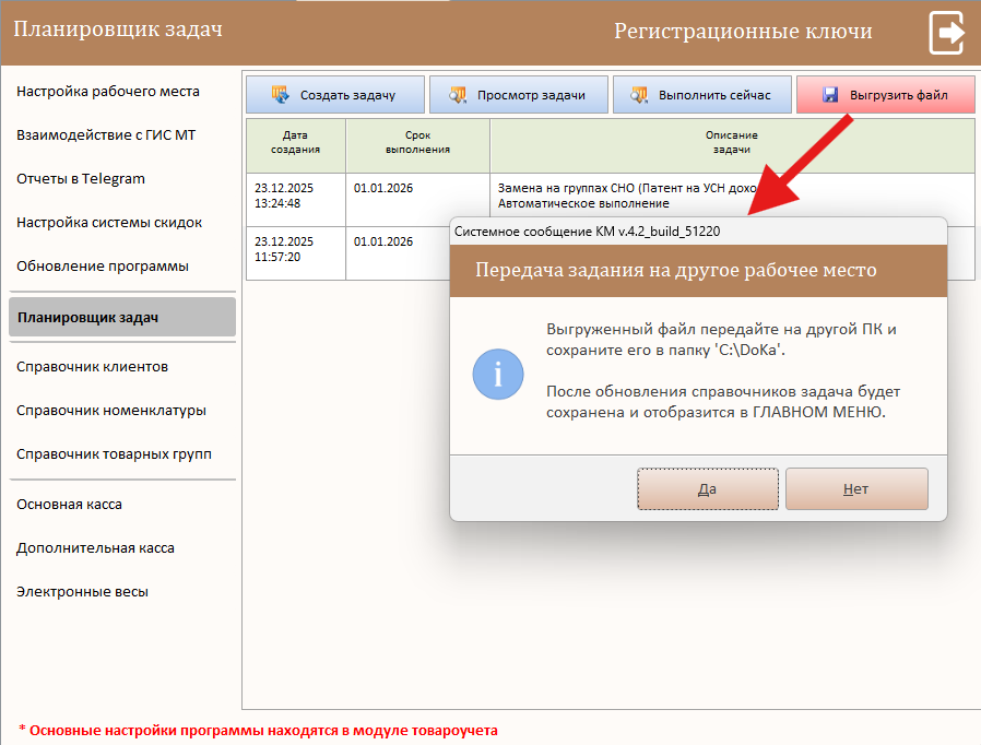

Выгрузка и перенос задач на другое рабочее место
Предусмотрена возможность выгрузки задач планировщика в файл обмена для последующего переноса на дополнительные рабочие места.
Это удобно, если:
  • в магазине используется несколько касс;
  • требуется быстро синхронизировать планировщик между рабочими местами.
Выгрузка задач в файл обмена
  1. Откройте Планировщик задач.
  2. Нажмите кнопку «Выгрузить файл».
  3. Программа сформирует файл обмена с задачами.
Пример имени файла: Task_2C6C24D1-50F4-4CB2-B968-0A79DA944760.xml
Сохраните полученный файл любым удобным способом (флешка, сеть, облако и т.п.).
Перенос задач на дополнительное рабочее место
На дополнительном рабочем месте выполните следующие действия:
  1. Скопируйте файл обмена в папку: C:\DoKa
  2. Запустите Кассовый модуль.
  3. В меню программы выполните команду: «Обновить справочники».
  4. После обновления справочников задачи из файла будут автоматически загружены в планировщик.
