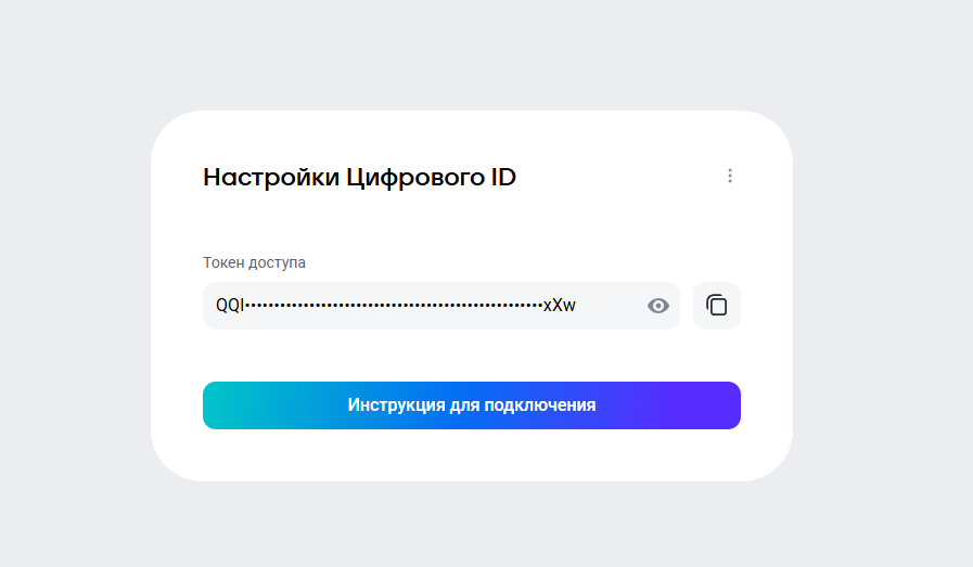

Этап 1. Получение токена интеграции MAX
Для активации функции необходимо получить токен для интеграции.
Регистрация на платформе MAX
Перейдите на платформу для партнёров: 🔗 https://business.max.ru/self
Далее:
  • Если вы входите в реестр МСП или у вас есть приложение в RuStore — регистрация доступна самостоятельно.
  • Если нет — направьте заявку на почту: 📩 gov@max.ru (в письме потребуется указать ИНН организации).
При регистрации необходимо указать номер мобильного телефона.
⚠️ На указанный номер будут приходить коды подтверждения. Используйте номер, к которому у вас есть постоянный доступ.
Получение токена
После регистрации:
  1. Авторизуйтесь в личном кабинете платформы MAX.
  2. Перейдите в раздел интеграции.
  3. Сгенерируйте токен.
Подробная инструкция доступна по ссылке: 🔗 https://cloud.mail.ru/public/HD4J/hs6R5sDry

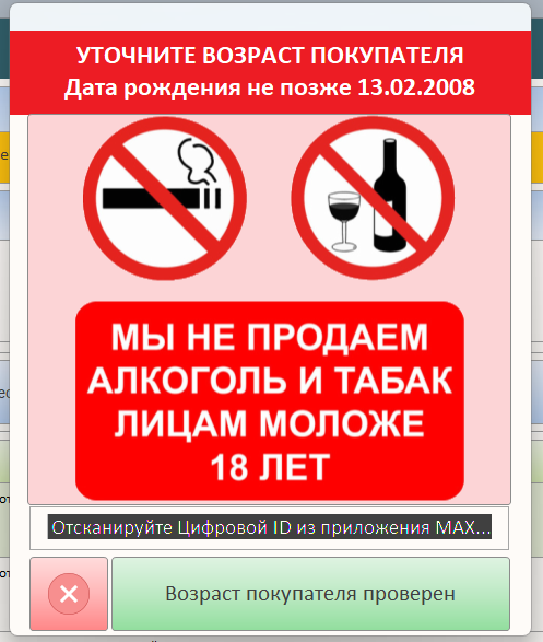

Как работает проверка при продаже
Во время продажи:
  • при добавлении первой продукции в чек появляется окно контроля возраста;
  • в окне отображается поле для ввода Цифрового ID клиента.
Если у клиента есть Цифровой ID:
  • отсканируйте его;
  • система выполнит проверку возраста.
Если у клиента отсутствует Цифровой ID:
  • выберите вариант подтверждения возраста вручную.
