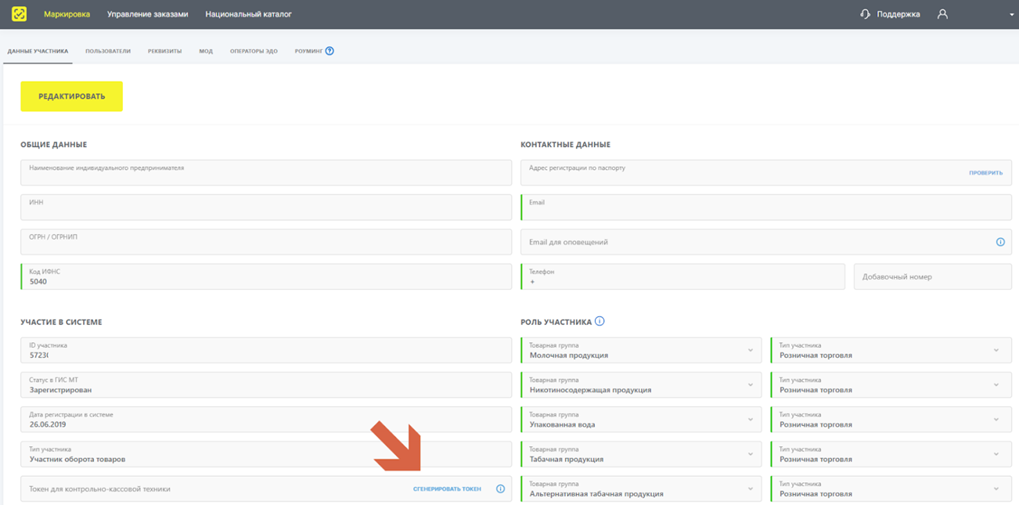

1. Получение токена ККТ
  1. Перейдите на сайт markirovka.crpt.ru
  2. Авторизуйтесь под своей учетной записью.
  3. В правом верхнем углу нажмите «Профиль».
  4. Внизу страницы нажмите кнопку «Сгенерировать токен ККТ».

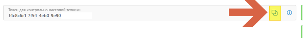

  1. После генерации нажмите кнопку «Копировать» рядом с полученным токеном.

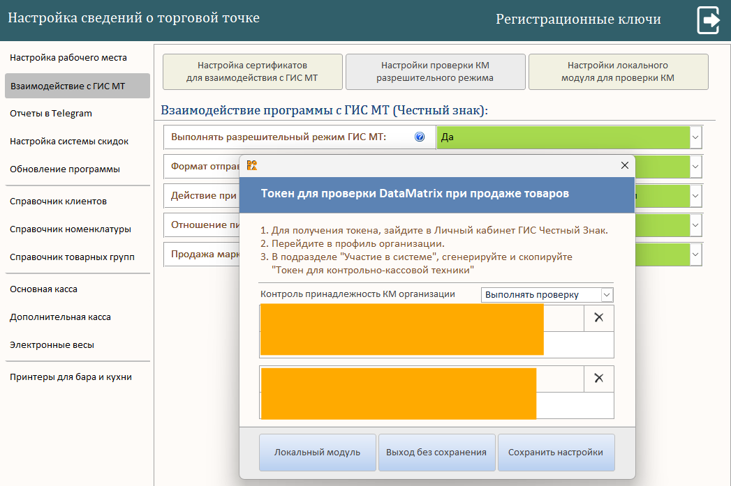

  1. Откройте Настройки программы → Взаимодействие с ГИС МТ.
  2. В параметре «Выполнять разрешительный режим ГИС МТ» выберите «Да».
  3. В открывшемся окне вставьте ранее скопированный токен в поле для своей организации.
  4. Нажмите «Сохранить настройки».

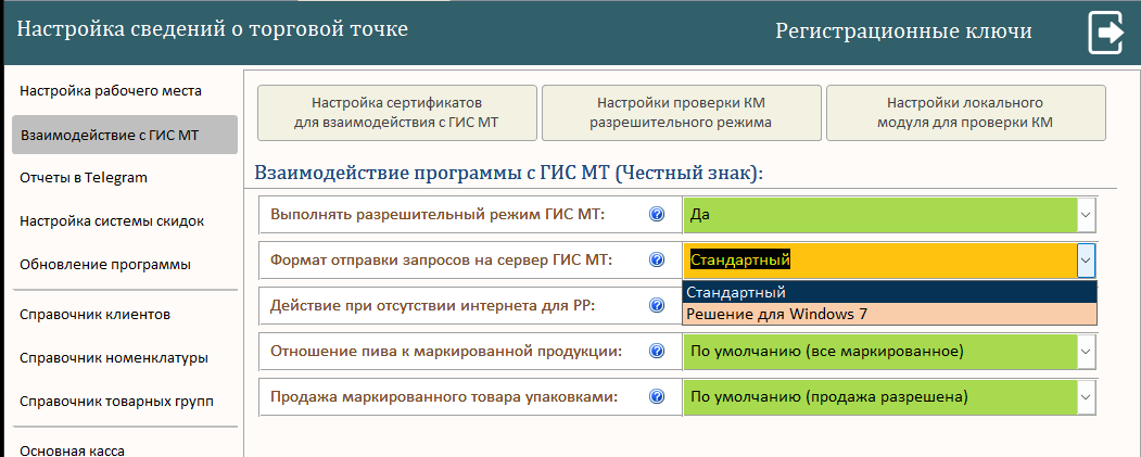

3. Настройки для Windows 7
Если используется Windows 7 и при работе разрешительного режима возникают ошибки, в настройках выберите значение «Формат отправки запросов — Решение для Windows 7».

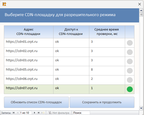

Нажатие по иконке открывает диагностику CDN-площадок и позволяет выбрать площадку с минимальным временем отклика. После выбора нажмите «Сохранить и продолжить».

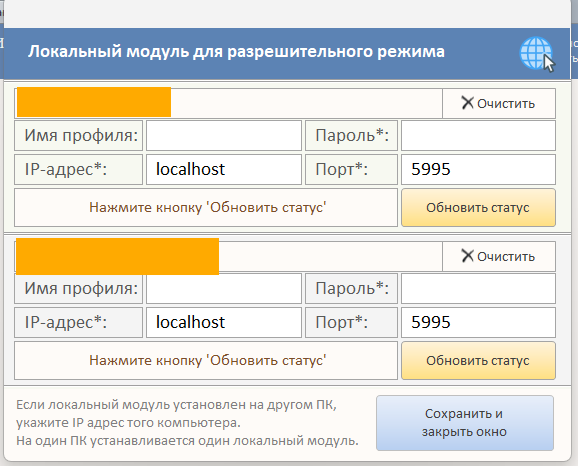

При клике по иконке открывается меню управления ЛМ. Если модуль отсутствует — нажмите «Обновить статус», чтобы запустить установку автоматически.

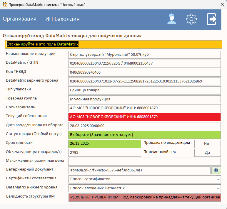

Для ручной проверки DataMatrix:
  1. В кассовом модуле нажмите кнопку «Проверка кода DataMatrix в ГИС МТ».
  2. В открывшемся окне отсканируйте код.
  3. При наличии УКЭП вы получите полную информацию о статусе кода из ГИС МТ.
Для корректной работы функции требуется установленный УКЭП пользователя.
