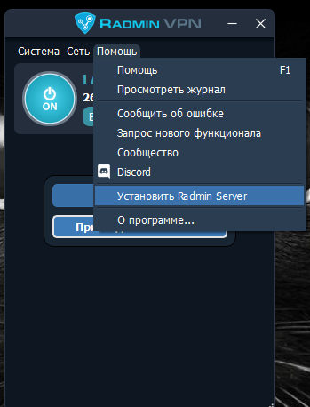

Шаг 2. Установите Radmin Server
  1. В меню Radmin VPN откройте вкладку «Помощь → Установить Radmin Server».
  2. Следуйте инструкциям установщика.

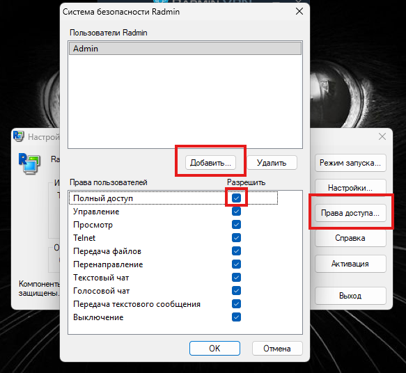

Шаг 3. Настройка пользователя для доступа
  1. В Radmin Server откройте Настройки → Безопасность → Права пользователей.
  2. Добавьте нового пользователя.
  3. Установите пароль и отметьте права доступа (например, Полный доступ).
💡 Это позволит безопасно подключаться к ПК извне с контролем доступа.

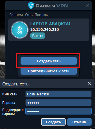

Шаг 4. Создание виртуальной сети

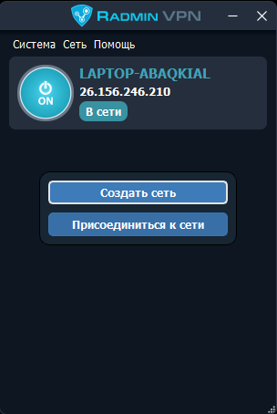

  1. Вернитесь в окно Radmin VPN.
  2. Нажмите «Создать сеть».
  3. Укажите:
    • Имя сети — любое удобное название (например, DoKa_Magazin).
    • Пароль — надёжный пароль для подключения.
  4. Сохраните данные — они понадобятся на втором компьютере.

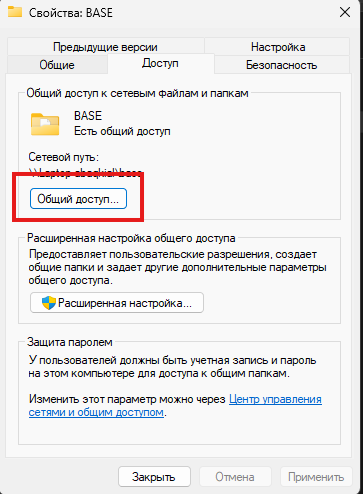

Шаг 5. Открытие общего доступа к базе данных
  1. Перейдите к папке, где находится база данных (например, C:\DoKa\BASE\).
  2. Кликните правой кнопкой мыши по папке → Свойства → Доступ → Расширенная настройка → Общий доступ.
  3. Включите общий доступ и при необходимости добавьте права на чтение/запись.

  1. Нажмите «Присоединиться к сети».
  2. Введите:

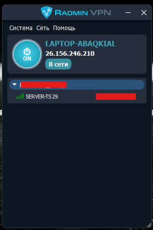

  3. После подключения в разделе «Сеть» появится компьютер из магазина.
При успешном соединении статус ПК будет подсвечен зелёным индикатором.

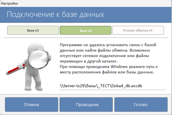

Шаг 3. Подключение к базе данных
  1. Откройте ДоКа: Кассовый модуль или Складской учёт.
  2. В настройках базы данных укажите сетевой путь к файлу базы данных.
  3. Сохраните изменения и перезапустите программу.
