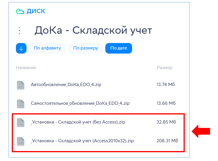

1. Загрузка дистрибутива
Перейдите по ссылке: 👉 https://files.sberdisk.ru/s/timEM20yuL8tRLI
На странице будут доступны два архива:
  • 🟩 Если производится первоначальная установка или на компьютере нет Microsoft Access 2010, скачайте файл: Установка — Складской учёт (Access2010x32).zip (размер ≈ 208 МБ)
  • 🟦 Если уже установлен Кассовый модуль, скачайте облегчённый вариант: Установка — Складской учёт (без Access).zip (размер ≈ 33 МБ)

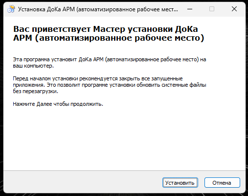

2. Установка программы
  1. Извлеките содержимое ZIP-архива.
  2. Найдите файл DoKa_ARM_4.1.exe.
  3. Запустите его от имени администратора (рекомендуется).
  4. Дождитесь окончания установки.
🔹 Процесс установки почти полностью автоматизирован. При появлении запросов Windows («Разрешить», «Запустить», «Далее» и т.п.) — соглашайтесь со всеми.

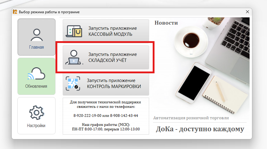

  3. При запуске лаунчера появится окно выбора модуля — обязательно выберите «Складской учёт».

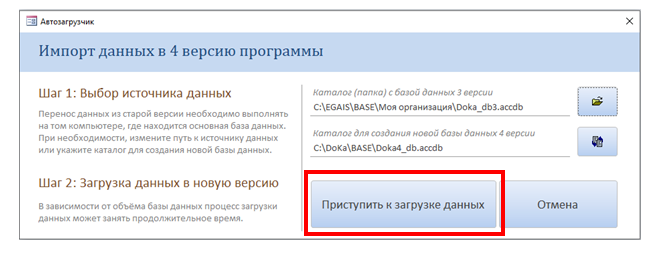

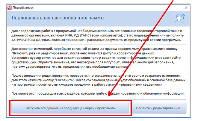

После запуска откроется окно первоначальной настройки. В нём нажмите кнопку «Загрузить все данные из предыдущей версии программы».
При необходимости укажите путь к старой базе данных и выполните перенос информации.
После успешного переноса
  • Все остатки товаров из предыдущей версии будут автоматически доступны в новой. Приходные документы переносятся только по алкогольной продукции, остальные привязываются к документу "Постановка на баланс, переход с 3 версии программы"
