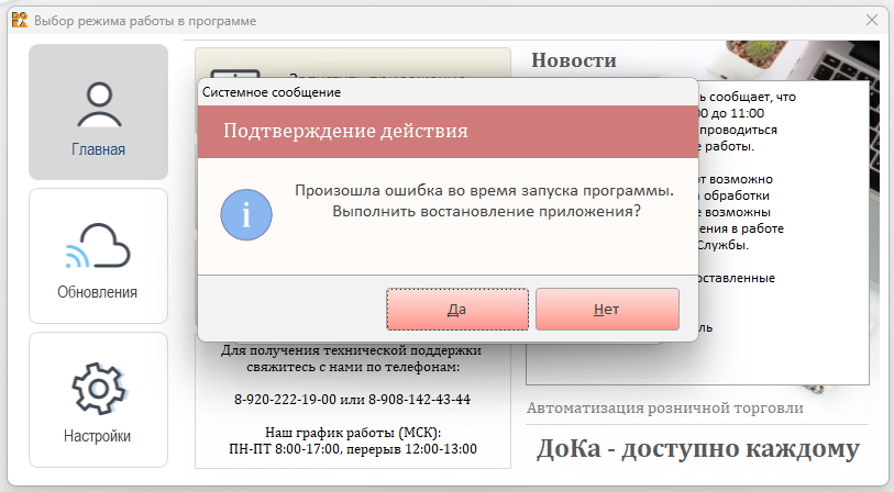

Автоматическое восстановление при запуске
Если при запуске кассового модуля или складского учёта обнаружено повреждение основного файла программы, на экране появится специальное окно с предложением восстановить программу.
Нажмите кнопку «Да», и система автоматически загрузит корректную копию файла из локального хранилища.
⚙️ После успешного восстановления программа перезапустится автоматически.

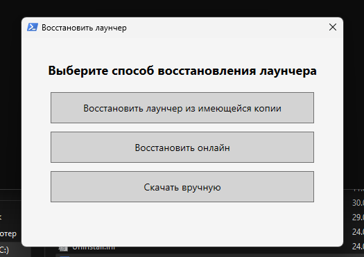

Восстановление лаунчера
Если повреждён Лаунчер (Launcher_4.accde) и программа не запускается, в папке установки теперь автоматически создаётся восстановитель лаунчера.
📂 Путь к восстановителю:
C:\DoKa\Восстановить Лаунчер.lnk
Чтобы восстановить лаунчер:
  1. Дважды кликните по файлу «Восстановить Лаунчер.lnk».
  2. Выберите вариант восстановления.
    1. Восстановить лаунчер из имеющейся копии - если имеется сохраненная копия, программа восстановит её.
    2. Восстановить онлайн - скачается последняя версия обновления и заменит поврежденный файл.
    3. Скачать вручную - откроется ссылка на скачивание обновления и надо самостоятельно её установить.
  3. После этого перезапустите программу.
💡 Это особенно полезно, если лаунчер был повреждён при обновлении или сбое системы.

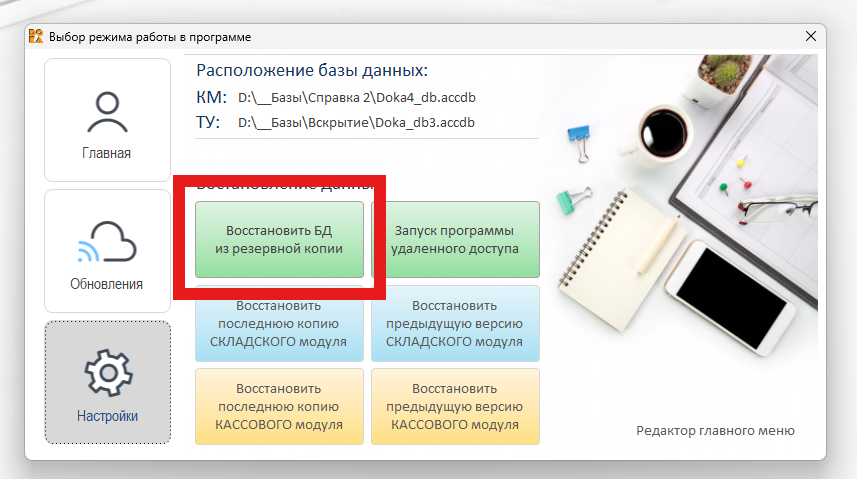

Восстановление базы данных из резервной копии
Если ошибка возникает при запуске и указано, что повреждена база данных, выполните восстановление через лаунчер:
  1. Откройте Лаунчер.
  2. Перейдите в раздел Настройки.
  3. Нажмите кнопку «Восстановить БД из резервной копии».

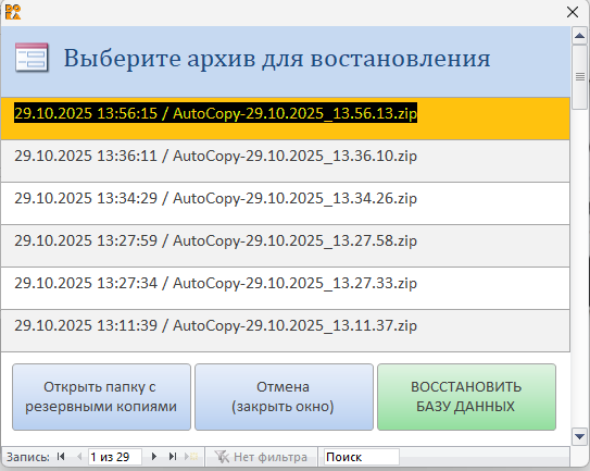

  1. В открывшемся окне выберите ближайшую резервную копию. (Копии создаются автоматически при каждом успешном запуске программы.)
  2. Нажмите кнопку «ВОССТАНОВИТЬ БАЗУ ДАННЫХ».
После восстановления запустите программу, и данные будут загружены из выбранной копии.
Если ошибка сохраняется
Если после восстановления ошибка остаётся:
  • выбранная копия также повреждена;
  • повторите восстановление, выбрав другой файл резервной копии.
🔁 Повторяйте процесс до тех пор, пока не будет найдена исправная версия базы данных.
