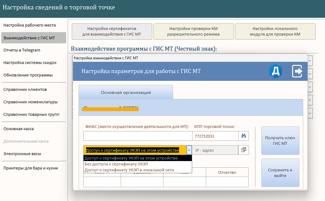

Настройка взаимодействия с ГИС МТ
  1. В кассовом модуле откройте Настройки -> Взаимодействие с ГИС МТ -> Настройка сертификатов для взаимодействия с ГИС МТ.
  2. В появившемся окне выберите организацию, по которой производится вскрытие.
  3. Укажите КПП и (или) ФИАС ID.
  4. Если на компьютере нет установленного УКЭП, установите флаг Без доступа к сертификату УКЭП.
Продажа продукции будет недоступна, пока документ не будет отправлен в ГИС МТ. Если УКЭП находится на другом рабочем месте, можно использовать ДоКа IPM.
Настройка сертификатов для взаимодействия с ГИС МТ в ДоКа АРМ
Если УКЭП установлен на рабочем месте:
  • выберите Доступ к сертификату УКЭП на этом устройстве;
  • укажите данные подписанта (ФИО владельца сертификата).
Для проверки нажмите кнопку Получить ключ ГИС МТ.

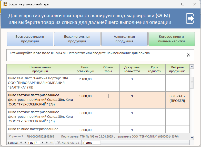

Вскрытие кеги
  1. На главной панели кассира нажмите кнопку Вскрытая продукция (F5) или иконку пивной кружки в верхней части экрана.
  2. В открывшемся окне выберите Вскрыть товар для реализации в розлив.
  3. Найдите нужную позицию вручную или воспользуйтесь поиском.
Выбор товара для вскрытия в ДоКа АРМ

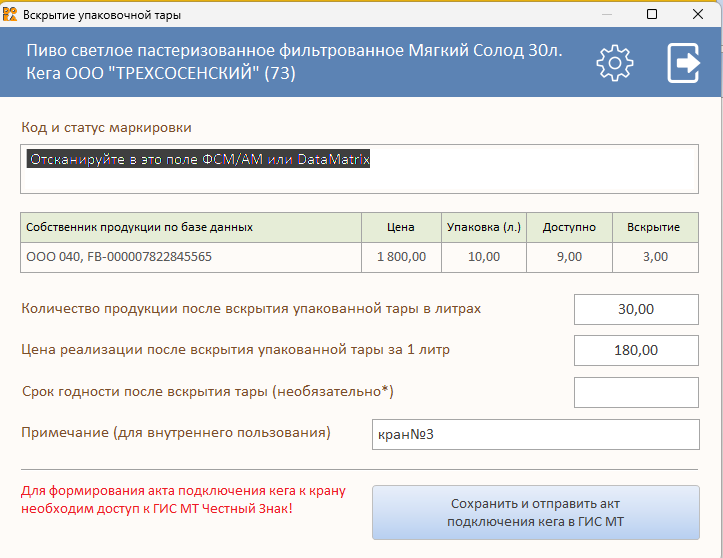

  1. Отсканируйте DataMatrix с кеги.
  2. После успешной проверки проверьте данные и нажмите Сохранить акт подключения кега для последующей отправки в ГИС МТ.
Сохранение акта подключения кега в ДоКа АРМ
После сохранения акта товар можно продавать в розлив.

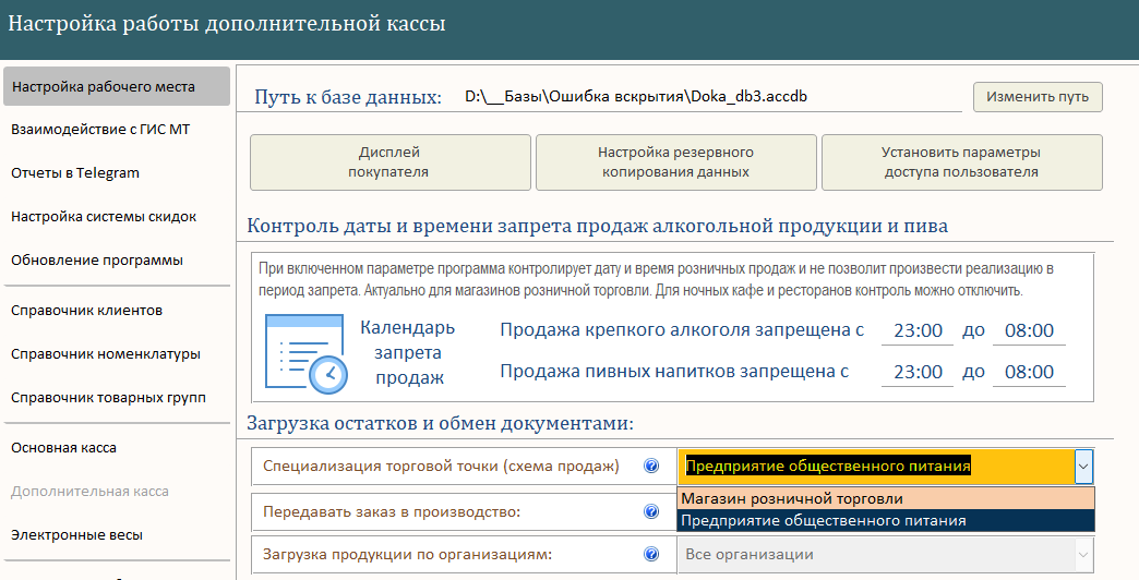

Настройка режима
  1. В настройках кассового модуля откройте раздел Схема продажи алкогольной продукции.
  2. Установите схему продаж Предприятие общественного питания.
Схема продажи алкогольной продукции в ДоКа АРМ

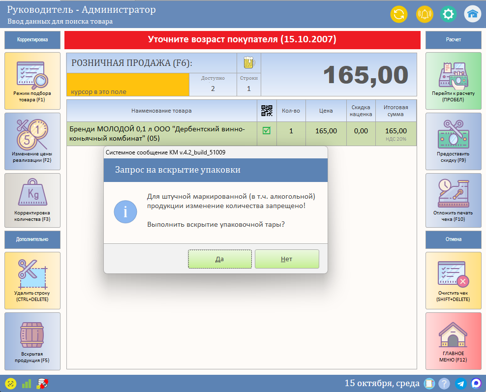

Вскрытие бутылки
  1. Добавьте бутылку в чек.
  2. Нажмите кнопку Корректировка количества (F3).
  3. В открывшемся окне подтвердите выполнение вскрытия.
  4. Проверьте данные и нажмите Выполнить вскрытие тары для алкогольной продукции.
  5. Повторно отсканируйте ФСМ/АМ с бутылки, чтобы добавить товар в чек.
  6. Укажите реализуемое количество.
Вскрытие бутылки в ДоКа АРМ

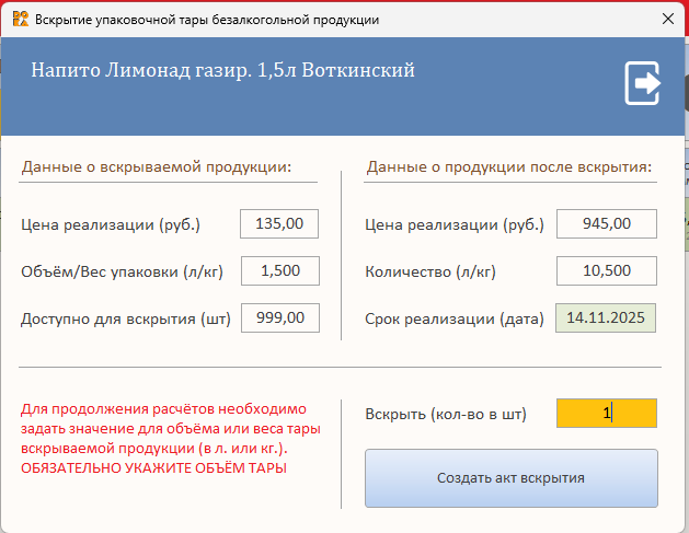

3. Прочая неалкогольная продукция

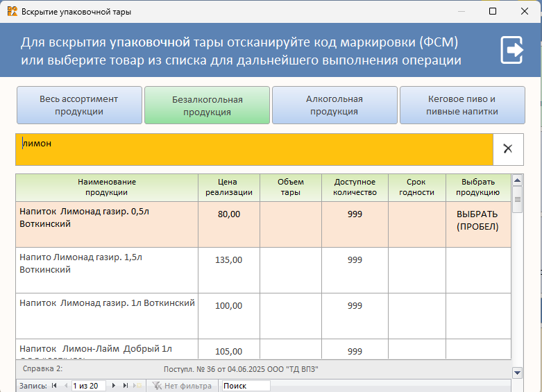

  1. Нажмите Вскрытая продукция (F5) или иконку пивной кружки в верхней панели.
  3. Найдите и выберите нужную позицию. В списке отображаются все товары из номенклатуры.
Выбор прочей продукции для вскрытия в ДоКа АРМ
  1. Заполните обязательные поля.
  2. Нажмите Создать акт вскрытия.
Создание акта вскрытия в ДоКа АРМ
