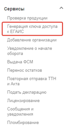

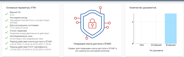

Кликните правой кнопкой мыши на двуглавого орла и выберите пункт «Домашняя страница»
Раздел «Генерация ключа доступа к ЕГАИС» предназначен для формирования и записи ключа доступа к ЕГАИС (RSA). Раздел также доступен в навигационном меню домашней страницы УТМ.

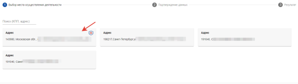

При работе УТМ с сертификатом юридического лица, после входа на страницу сервиса генерации ключа доступа к ЕГАИС, УТМ отобразит список подразделений и транспортных средств из справочника ЕГАИС, по которым возможна генерация ключа доступа к ЕГАИС. Необходимо выбрать подразделение, для которого требуется сгенерировать ключ доступа к ЕГАИС. Для удобства реализован поиск по КПП/адресу:
Если при первоначальной инсталляции УТМ сертификат ключа доступа к ЕГАИС уже был записан на ключевой носитель, УТМ отобразит значком
текущее подразделение

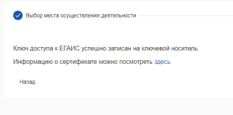

При успешной генерации и записи сертификата на носитель, на экране появится сообщение «Ключ доступа к ЕГАИС успешно записан на носитель»

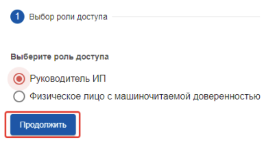

При работе УТМ с использованием сертификата электронной подписи физического лица в разделе «Генерация ключа доступа к ЕГАИС» УТМ предложит на выбор варианты использования сертификата физического лица для генерации ключа доступа к ЕГАИС. Необходимо выбрать соответствующую роль доступа. Для получения ключа доступа к ЕГАИС для индивидуального предпринимателя выберите роль доступа «Руководитель ИП» и нажмите «Продолжить»:

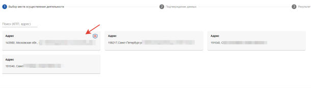

Далее УТМ отобразит список мест осуществления деятельности из справочника ЕГАИС, по которым возможна генерация ключа доступа к ЕГАИС. Необходимо выбрать место осуществления деятельности, для которого требуется сгенерировать ключ доступа к ЕГАИС:
Если ранее сертификат использовался для работы с УТМ и на него был записан ключ доступа к ЕГАИС, УТМ отобразит значком текущее подразделение. После выбора подразделения необходимо ознакомиться с заявкой на получение ключа доступа к ЕГАИС, принять условия выдачи ключей доступа к ЕГАИС и нажать кнопку «Сгенерировать сертификат»:

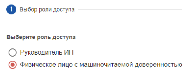

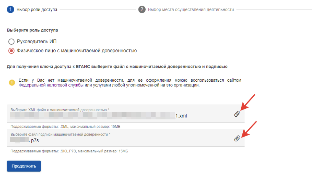

Раздел позволяет сгенерировать и записать ключ доступа к ЕГАИС физическим лицом с использованием машиночитаемой доверенности (МЧД). При работе УТМ с использованием сертификата электронной подписи физического лица в разделе «Генерация ключа доступа к ЕГАИС» необходимо выбрать роль доступа «Физическое лицо с машиночитаемой доверенностью» – для записи ключа доступа к ЕГАИС для юридического лица на основании выданной машиночитаемой доверенности (МЧД):
После выбора роли доступа отобразятся поля для загрузки файлов машиночитаемой доверенности

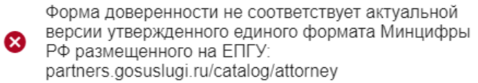

1. Выберите локально сохранённый на Вашем ПК XML-файл машиночитаемой доверенности. Размер файла не должен превышать 15Мб; 2. Выберите локально сохранённый на Вашем ПК файл машиночитаемой доверенности, подписанный электронной подписью руководителя организации. Файл может иметь форматы «.SIG», «.P7S». Размер файла не должен превышать 15Мб. 3. Нажмите «Продолжить». ВНИМАНИЕ! После нажатия на кнопку «Продолжить» УТМ осуществляет первоначальную проверку загруженных данных. В случае несоответствия файла формату машиночитаемой доверенности, УТМ выдаст сообщение вида:

Для исключения возникновения ошибки необходимо убедиться, что машиночитаемая доверенность соответствует следующим критериям: • МЧД действительна на момент запроса ключа доступа к ЕГАИС (RSA-ключа); • МЧД загружена в распределенный реестр ФНС России; • МЧД соответствует форме доверенности, размещенной на едином портале государственных услуг; • Сведения о физическом лице в доверенности соответствуют сведениям о физическом лице в Вашей электронной подписи; • В машиночитаемой доверенности содержатся необходимые полномочия.

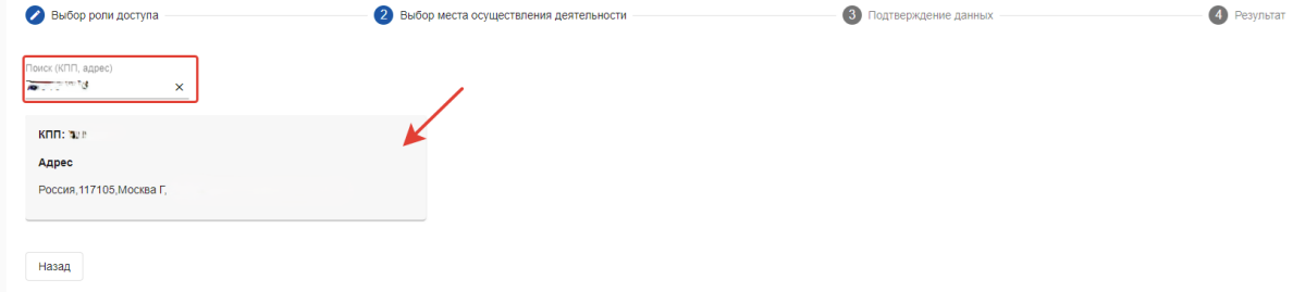

После успешного прохождения первичной проверки загруженных файлов в УТМ, откроется этап выбора места осуществления деятельности. Выберите подразделение, ключ доступа для которого необходимо получить:
