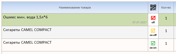

В кассовом модуле ДоКа build_60812 результат проверки кода маркировки теперь виден прямо в чеке. Красная, жёлтая и зелёная галочки показывают, выполнялась ли проверка и каким способом получен результат.
Красная: не продавать Жёлтая: проверить Зелёная: продажа разрешена
Что изменилось в build_60812
ДоКа показывает, каким способом был проверен код маркировки: онлайн, офлайн или без проверки. Это особенно важно при работе с техническими средствами получения информации о товаре (ТС ПИоТ), которые при проблемах со связью могут перейти к локальной проверке.
Офлайн-результат не следует считать равнозначным полной онлайн-проверке. Он формируется по локальным данным и может не содержать актуальную информацию о владельце кода или сроке годности.
Красная, жёлтая и зелёная галочки проверки кода маркировки в чеке ДоКа
Индикатор результата проверки рядом с каждой маркированной позицией.
Как читать три статуса проверки
Красная галочка: проверка не выполнена
Продавать такую позицию нельзя. Проверьте подключение, работу разрешительного режима и настройки кассового модуля.
Стоп
Жёлтая галочка: выполнена офлайн-проверка
Обратите внимание на товар и срок годности. Для надёжного контроля включите дополнительный запрос в Честный Знак.
Внимание
Зелёная галочка: выполнена онлайн-проверка
Система получила актуальный ответ и не обнаружила оснований для запрета. Продажу можно продолжить.
Можно

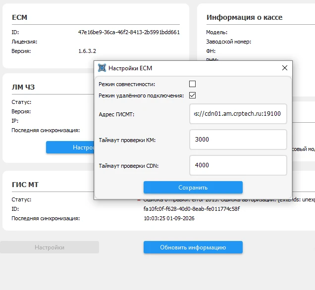

Установите таймауты в интерфейсе ЕСМ
Теперь таймауты можно изменить прямо в настройках ЕСМ — скачивать и запускать дополнительный файл не требуется. Установите таймаут проверки КМ 3000 мс, а таймаут проверки CDN — 4000 мс.
Настройка таймаутов проверки КМ и CDN в интерфейсе ЕСМ
Поля «Таймаут проверки КМ» и «Таймаут проверки CDN» находятся в окне «Настройки ЕСМ».
  1. 1
    Откройте настройки ЕСМ
    В блоке ЕСМ нажмите кнопку «Настройки» — откроется окно с параметрами подключения и проверки.
  2. 2
    Укажите таймауты
    В поле «Таймаут проверки КМ» введите 3000, в поле «Таймаут проверки CDN» — 4000.
  3. 3
    Сохраните и проверьте результат
    Нажмите «Сохранить», затем добавьте маркированный товар в тестовый чек и убедитесь, что проверка проходит корректно.

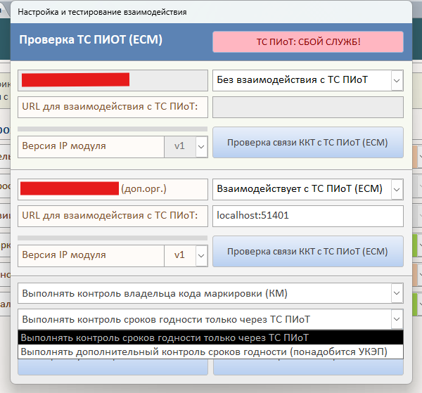

Включите дополнительную проверку срока годности
При работе с ТС ПИоТ кассовый модуль может дополнительно запросить сведения в Честном Знаке. Если офлайн-проверка не выявила проблему, дополнительный запрос поможет получить актуальный срок годности и запретить продажу просроченной продукции.
Дополнительный контроль срока годности в настройках взаимодействия с ТС ПИоТ
Выберите «Выполнять дополнительный контроль сроков годности (понадобится УКЭП)».
  1. 1
    Откройте настройку взаимодействия с ТС ПИоТ
    Убедитесь, что нужное рабочее место и адрес сервиса указаны верно.
  2. 2
    Выберите дополнительный контроль
    В списке проверки сроков годности включите вариант, для которого требуется УКЭП.
  3. 3
    Проверьте доступ к УКЭП
    Сертификат должен быть доступен на кассовом рабочем месте.

Проверьте результат настройки
  • ТС ПИоТ и ESM доступны, проверка связи завершается успешно.
  • При стабильном интернете у товара появляется зелёный статус ok-on.
  • Жёлтый статус ok-off обрабатывается по вашему внутреннему регламенту.
  • Для дополнительного контроля программа видит действующий сертификат УКЭП.
  • Красный статус off не позволяет кассиру продолжить продажу.
